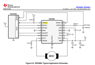

我们知道当 DRV8801处于睡眠模式时、我们不关心 nFault 引脚、如下面的数据表所述。
但是我的客户测试标准需要浮动电流<1mA、但 某些 DRV8801 (nFault 输出电压将缓慢下降)浮动电流将>1mA 将无法通过此测试。 我们发现改进的方法是将 nFault 上拉电阻器从33k 欧姆增加到更高的值、然后电流将显著降低。 喜欢此 e2e Umberto 所说。(+) DRV8801-nFAULT -电机驱动器-内部论坛-电机驱动器-内部- TI E2E 支持论坛
到目前为止  、运行良好、找到提高 小于1mA 的浮 点电流的方法是增大 nFault 上拉电阻器的值。
1.我需要您的帮助来确认 nFAULT 引脚上的上拉电阻器是否可以? 您能给我极限值吗?
2.客户想知道为什么我们处于睡眠模式时,一些器件的 nFAULT 引脚电压会缓慢下降,浮动电流会大于1mA? 因为 这种情况以前没有发生过。 您能解释一下吗?

    1) 1)如您所见、增大电阻值会导致电流减小。 如果没有对精确设置进行基准测试、就很难给出硬的上限值。
    解决您的问题的最佳方法是参考实施 Rick Duncan 的评论"上的上拉电阻器是从 nSLEEP 连接到 nFAULT、并且只有在器件处于正常运行并且 nFAULT 被 DRV8801主动拉至低电平时才会消耗电流。 进入睡眠模式后、nSLEEP 现在为逻辑低电平、因此没有电流消耗。"

    您是否有任何真实情况具有高电阻器? 请您告诉我以 说服客户吗? 因为 电路板已经完工、可能很难重新设计。 我认为改变电阻器是现在处理这种情况的唯一方法。  我将 与客户讨论从 nSLEEP 到 nFAULT 的上拉电阻器。 此外、我们是否重写了数据表 中的"典型应用原理图"? 由于图表上拉电阻器仍从 VMCU 连接到 nFAULT 引脚。
    2. 20个 电路板可能有1块 这个1个引脚始终会有这个问题。

    您可以将电阻增加 到100k、这样做不会有任何问题。
    休眠与 NFAULT 的连接是您在系统中看到的高电流的权变措施、因此不确定是否需要更改 DS、但我将与我的团队单独讨论此问题。
    我只想确保我们没有遗漏任何内容、那么您能在原理图中展示一下测量浮点电流的位置。 请发送带有标记的屏幕截图以供审核。 此外、nFault 上的电容器连接到 GND 的原因是什么? 您是否在电容器之外对其进行了测试、以查看是否注意到差异?
    如果电路连接无法更改、那么您能否实施 Rick Duncan 的建议1? 将 MCU GPIO 设置为低电平或在 GPIO 上内部启用下拉电阻。
    最后、我想检查您是否在注意到电流上升的1/20驱动器与未发现任何问题的"良好"电路板之间执行了 ABA 交换? 这有助于缩小可能出现问题的范围。

    实际上我们已经完成了 ABA 交换也发送到 FA 和结果是 故障未识别(TNI)!
    因此、 如果您想通过测试、可以使用此结果来说服客户我们的器件在正常情况下正常工作、睡眠模式下的电流小于1mA。 您可以增加上拉电阻器或设计 nSLEEP 和 nFAULT 引脚之间的上拉电阻器。
