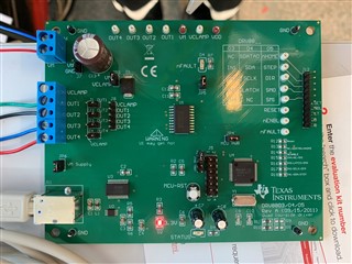

    您能不能要求客户将 EVM 的图片与相应位置的跳线共享。
    另外、EVM 似乎工作正常。 我认为某些硬件配置可能不正确、或者 EVM 连接到 PC 时出现问题。
    巴勃罗·阿梅特
    您好 Pablo:
    谢谢你。
    我们刚刚添加了图片作为附件、状态 LED 指示灯闪烁。
    我们正在 使用发送的 EVM、但仍通过读取 GUI 来了解是否还需要其他东西。  连接应该不会有问题、因为我们可以在万用表上看到 nENBL 引脚从 HI 变为 LO。
    客户 在使用该软件时需要执行以下步骤:配置器件>>启用电机>>增大占空比/速度/加速。
    阿奇·A·阿奇
    您好、Archie。
    谢谢你。 这个图像非常有用。 看起来 EVM 工作正常。 我现在要重点介绍驱动器。 在某种程度上、如果驾驶员受到损坏或异常指导、这将解释电机不旋转的原因。 是否可以提供 IC 的引脚电压?

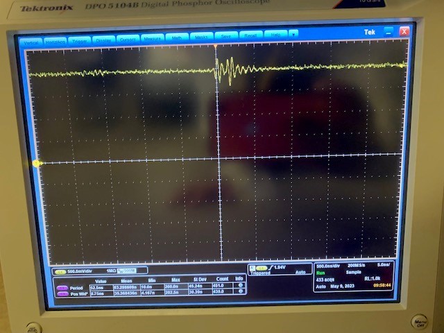

    nFAULT 引脚不是3.3V、这表明某种自动重试故障导致输出被禁用。 它们能否提供 nFAULT 引脚的波形? 我可以根据这些信息推断故障类型。
    巴勃罗·阿梅特
    您好 Pablo:
    道歉、但客户仍需要更多时间来获得结果。
    我们希望不迟于下周收到它们的意见。 我们将在此处向您提供最新信息。
    谢谢你。
    阿奇·A·阿奇
    您好 Pablo:
    感谢你等待。
    客户刚刚分享了请求的结果:
    这足够了吗? 谢谢你。
    阿奇·A·阿奇
    Archie、
    从该波形中很难看出任何情况。 nFAULT 似乎没有变为低电平。 此外、此处测量的值与客户在之前的响应中测得的电压不匹配。
    我是否可以建议订购新的 EVM、并尝试查看它是否起作用。 我认为这将是最简单的解决方案。
