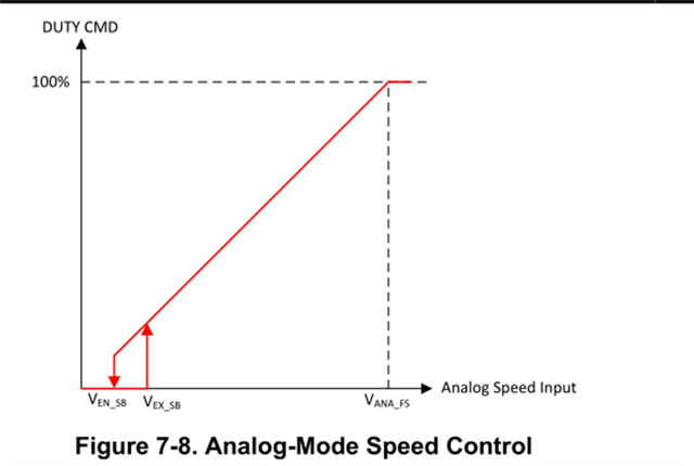

客户使用 MCT8329A 设计驱动器、并计划使用速度控制、速度/唤醒引脚输入电压来调节速度。
1) 1) 输入的模拟电压振幅对应于占空比 CMD、Vana_fs 对应于100%。 但如何将 Vana_FS 设置为3V 的建议值? 默认值是否为3V、是否无法更改?

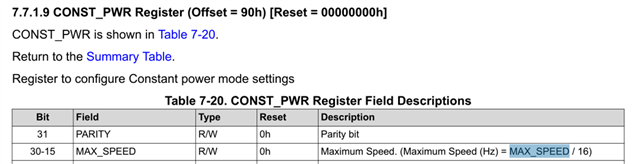

2) 占空比 CMD*MAX_SPEED 获得速度命令值,这个 MAX_SPEED 是电气频率还是机械频率? 如何考虑和设置电机的极对?
3) 3)根据以下寄存器配置、MAX_SPEED 是否配置为1600/16 = 1000Hz?

    1. 根据数据表中的指定、Vana_fs 默认配置为3V 正负0.05V。
    2. 在 MCT8329EVM GUI 中有一个引导式调优部分描述了最大速度计算、甚至会根据机械速度和电机极对进行计算。 请参阅下面的屏幕截图:
    3. 是、这对应于配置为3E80=16000的 MAX_SPEED。 1600/16 = 1000Hz。 您可以在 MCT8329EVM GUI 中进一步尝试使用这些值、如下面的屏幕截图所示:
