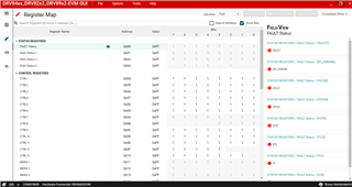

使用 SPI 通信时、我在寄存器方面有问题。 当我使用 SPI 进行连接时、所有寄存器都设置为1、并且无法更改。 我将发送一张图片、其中包含已通电的 EVM 板的寄存器和。 芯片是否损坏或是否可以将寄存器状态重置为默认值?

    该板在我们 尝试 自己的 SPI 通信之前一直处于正常工作状态。 该评估板仍支持硬件通信。
    我复位电路板、并在整个电路板在 SPI 上停止工作后、重新连接 J4和 J8字段中的所有跳线。
    固件为最新版本。

    您可以移除 SDO 跳线、并在发送 SPI 通信时使用示波器测量引脚、以查看该引脚是否按预期切换或始终保持高电平。
    您有可能已损坏了驱动程序的 SDO 系列、因此您可以从 TI store 订购新的免费驱动程序样片并更换板上的样片、或者从任何购买此板的地方进行 RMA 操作。
