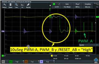

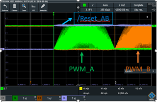

我们的指示灯信号可以固定或闪烁。 当闪烁600ms ->打开和600ms ->关闭时。 当信号处于闪光灯模式时、在开启状态的开头:我们已经检测到输入退化的可能原因:
  1. 有一个时间(10us ),其中 PWM_A、PWMB 和/RESET_AB 信号为"高"。
  2. 这是否是 DRV8432性能下降的原因?
Ilustratión PWM_A、PWMB 和/RESET_AB 信号为"高电平"、其中:

    Unknown 说:
    有一段时间(10US),其中 PWM_A、PWMB 和/reset_AB 信号为"高"。[/报价]
    我看不到它有任何逻辑错误。

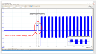

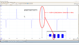

    我们已经分析了 PWM_A 引脚中的电流。 您能分析一下这些电流是否在正常范围内吗?
    PWM-A 引脚中的电流分析
    我们一直在 PWM-A 引脚上测量电流、为此、我们将 R = 10欧姆与 PWM-A 引脚串联。
    电流峰值:在 PWM-A 中、设备开始时
    en el siguiente "pic 1" muestra la tensión ó n medida en la R=10 欧姆、其中 I=V/R=0,09A/10欧姆、该电流峰值仅在卡通电时(即微控制器启动时)出现
    可能是重新启动器件"n 次"后、这些10mA 的尖峰会损坏 PWM-x 引脚吗?
    电流峰值:在 PWM-A 中、在 PWM 生成期间
    另一方面、我们需要注意的是、PWM 频率约为100KHz。 我们已经测量了流经 PWM-A 引脚的电流、我们可以观察到在少于40ns 的周期内电流峰值大于19mA。 在下面的"PIC 2"中、我们可以看到 PWM-A 引脚中的电流。
    我们知道、PWM 信号的产生导致 PWM-x 引脚的电流峰值是由于携带"FET"的"G"的"等效 C"的充电和放电造成的、因此我们知道它们是不可避免的。 我们是对的吗?

    我们了解 PWM 信号的产生导致 PWM-x 引脚的电流峰值是由于承载"FET"的"G"等效 C"的充电和放电而导致的,因此我们了解到它们是不可避免的。 对吗?
    输入 PWM_x 不直接驱动 FET 栅极、因此我认为峰值电流与 FET 栅极电容无关。 数据表不提供这些输入的输入电流、但我认为它们小于1mA。
    PWM_x 输入的 R 已从0R 更改为430R,此更改使电流峰值变得小得多
    我假设 PWM_x 输入是 CMOS 输入、因此添加430 Ω 并不会造成任何危害。
    我们已测量过流经 PWM-A 引脚的电流,可以观察到电流峰值大于19mA 的时间周期小于40ns。
    19mA 输入电流听起来很高。 很高兴听到 TI 工程师说这句话。
