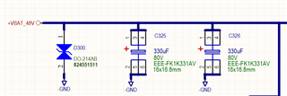

我在使用新型无刷电机驱动器时遇到了一个非常大的问题。
安装一个 DRV8353FH 驱动器、MOSFET 为 SIR584DP-TI-RE3。 电源设置为+36VDC (来自电池组)。
我已经在其他项目中与其他 MOS 一起使用此原理图、并且都可以使用多年。
现在、我换到了一个新的(4层) PCB、...驱动器开始以错误的方式老化@每次"快速"加速/减速(...通过固件斜升/斜降进行管理)。
我很困惑。 我在1天内燃烧了6件。
驱动器启动正常、电机开始旋转、几个(有时是一个/两个)斜升/斜降后、电机停止、驱动器开始加热。 吸收的电流变为120mA @ 36Vdc (或多或少)、nFAULT 信号会下降。 如果禁用驱动器、nFAULT 将恢复为1、而电流吸收的恢复正常。 当我重新启用驱动器时、nFAULT 会立即恢复为0、并且 DRV8353会重新启动以发热。 死区时间设置为800ns (来自固件)。
这些是原理图:

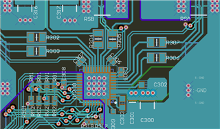

这是 PCB 布局(请注意蓝线中的接地切断):
发生故障后、VGLS 引脚上的电压会接近2V。 我还测量了所有引脚的阻抗、并找到了仅 VGLS 引脚上的奇怪值 (相对于 GND):2k63 (不良引脚)、~1M (新值)。 其他的或多或少等于良好的 DRV8353。
通过1R 电阻栅极、IDRIVE 设置为50/100mA (0R 连接到 IDRIVE 引脚上的 GND)。
从原理图中可以看到、主线路上有 TVS 保护。
旧(良好) PCB 和新 PCB 之间的唯一区别是 MOSFET。 此外、我还在每个分流器中省去了一个小串联滤波器(10R 串联+ 1nF)。
我该怎么办?
感谢你的帮助。

    [quote userid="345073" url="~/support/motor-drivers-group/motor-drivers/f/motor-drivers-forum/1215763/drv8353f-it-constantly-breaks 失败后、VGLS 引脚上的电压变为2V 左右。 我还测量了所有引脚的阻抗、并找到了仅 VGLS 引脚上的奇怪值 (相对于 GND):2k63 (不良引脚)、~1M (新值)。 [/报价]
    我会移除所有下部 FET (或者打开栅极信号以将 FET 与驱动器隔离、然后查看2V 问题是否得到解决。 损坏的 FET 导致问题。

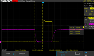

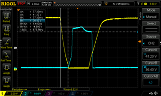

    但是、如果 Vgs GHA 和 GLA 信号之间安装了10nF 电容器、则如下所示:
    死区时间非常长、以避免振铃。
    今天下午@在实验室、我将尝试获取更多的信号。

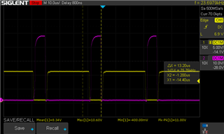

    目前、我只有 GHA 信号与 GLA 信号:
    (安装在 Vgs + 1R00栅极上的10nF 电容器)。
    在下午我将尝试赶上其他的。

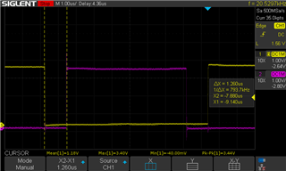

    你好、Joshua、
    这些是没有10nF 连接到 FET 栅极的信号 GHA、GLA。 外观更佳。 还连接了来自 MCU 的 PWM 信号。
    死区时间非常长、以避免振铃。
    [/报价]
    该波形值得注意:
    1.当 GLx = 3V 时、GHx = 15V 的情况很明显。 这可能会导致 FET 发生击穿。 要确认、请在同一图片中包含 SHx 信号。 为什么要向 FET 栅极添加电容器?
    2.在电源= 36V 的情况下,为什么 GHx 峰值仅为40V,即从栅极到源极的电压仅为4V? 应大于10V
    布赖恩
    您好、Brian、
    1. 是的,你是对的。 不得安装这些帽。 它们是旧项目的其余部分、我在其中使用它们补偿长栅极布线的寄生电感。 我的错。 关于死区时间、我从800ns 开始、在我增加谷值后、为了避免其他 DRV 故障。
    这些信号都是去除电容的信号。 外观更佳。

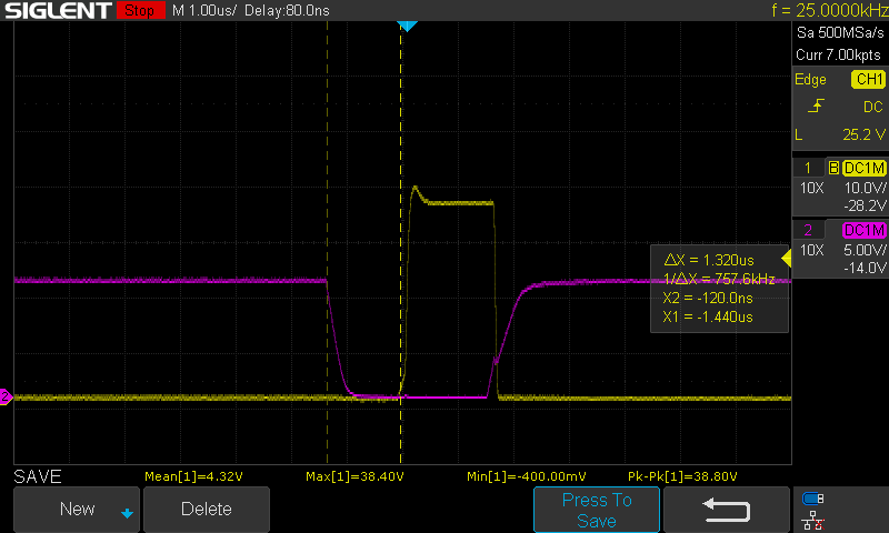

    2. 您能否提供 GHx、GLx、INHx 和 INLx 的捕获?
    3. 正如 Brian 所说的那样、您能否提供 GHx、GLx 和 SHx 采集数据?

    这些信号都是相同的信号,可以去除电容器。 外观更佳。  [/报价]
    1.波形仍然显示 GHA 低于40V 峰值、对于 VM=36V 的情况该值太低。 我将测量电压 CPH。
    2.如前所述,GHx 和 GLx 的波形也应该包括 SHx,所以我们可以检查波形上的死区时间(没有它就不可能判断顶部 FET 何时关闭)。
    布赖恩
    您好、Brian、
    1)电压大于或小于11Vdc;
    2) 2)我捕获了以下信号(GHx、GLx 和 SHx):
    在我看来、目前的波形似乎很好(DT 减小到800ns、PWM 设置到25KHz)。
    我仍然对几个小时内6次失败的根本原因感到关切。
    10nF 电容器是否有可能意外安装在逆变器的一个桥臂上、系统地将下 FET 短路并烧毁驱动器?

    是否可能10nF 电容器意外安装在逆变器的一条桥臂上,系统地短路了下 FET 并烧毁了驱动器?
    如果10nF 电容器将栅极与源极短路、则会发生 VGS 故障。 此故障应该会保护驱动器、但短路可能会损坏 VGLS 稳压器。
