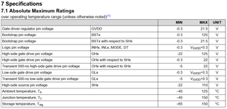

我们希望使用 GVDD = 15V 且 SHx 最大为60V 的 DRV8300。 这是可能的吗?
关于这一点,我们对自举引脚相对于 SHx 的最大电压有疑问:
共有2个规格、一个规格称自举引脚的最大电压为125V、另一个规格称为21.5 (相对于 SHx)。
这是否意味着我们超出了规格? (60-12 = 48V > 21.5)
关于高侧栅极驱动引脚电压同样的问题:如果我们在 GHx 上是12V ,如果 SHx 达到60V,我们是否超出规格? (60-12V = 48V >22V)
感谢您的帮助!
Antoine
    尊敬的 Antoine:
    GHx 和 BSTx 引脚的规格是在 INHx 进行开关时的。
    自举电容会将自举引脚上拉至 SHx + GVDD、因此在计算相对于 SHx 的电压时、自举引脚的实际电压为72-60 = 12V、其中72= SHx + GVDD = 60 + 12、低于21.5V 的限值。
    自举电压 在 INHx 切换时与 GHx 相同、这意味着 GHx 为72V、因此以 SHx 为基准(72-60 = 12V) GHx 在规格范围内。
