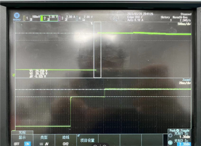

我的客户正在使用 DRV8873,他们发现在 VCP 引脚上有一个持续约40毫秒的电压平台。
上方的图是 VCP 示波器、下方的图是平台的放大图。
您能否帮助解释可能的原因、它是否会干扰电机的正常运行? 我可以做些什么来关闭平台?

    上电后会有延迟、直到 VCP 达到其最终值。 40ms 延迟用于 VCP 电压充电至其最终值

    我的客户发现延迟有时可能长达100毫秒。 是否会导致一些问题? 我们是否有计算精确延迟时间的公式?

    延迟时间越长、问题就越大。 没有用于计算延迟的准确公式。 该延迟取决于器件唤醒延迟、电荷泵电路开始运行的延迟以及 VCP 电容器充电的延迟。
    延迟是否是客户关心的问题?

    他们只是担心延迟会分散正常工作模式的注意力。 谢谢!
    Zoey,
    我懂了。 要了解 VCP 何时达到其最终值、一种方法是在上电期间监控 nFAULT 引脚。 它将保持低电平直到 VCP 电压高于 VM+2.25 V
