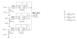

我在设计中使用 DRV8323R 硬件版本时、驱动器的运行时间超过一年、但突然有一个相位 MOSFET 被烧断。
从电源输入(230VAC),没有接地线,万用表中显示中性线与地线之间的80VAC。
它会导致驱动器故障吗?

    否否否、我仅为我的项目使用24VDC SMPS、因为 SMPS 输入接地未连接。 这就是它显示中性和接地之间为80V 的原因。
    您能浏览一下我的原理图吗?
    最初没有反电动势抑制,在制动电动机时 MOSFET 出现故障,之后我更新了反电动势抑制器,并且在持续运行1年后 MOSFET 出现故障。

    纵观您的原理图、没有发现任何内容显示错误。
    为了帮助调试 其中一个 MOSFET 被烧坏的原因、我建议通读以下常见问题解答、特别是有关 MOSFET 击穿又称为跨导和 过热的部分

    谢谢,电气接线中的错误,接地没有连接。所以我分析了问题的根本原因。 我使用1x PWM 模式。 电机外部金属主体也接地、因此转子绕80VAC 定子金属主体旋转。

    对于发生故障/烧毁的 MOSFET、您能否检查漏源之间是否短路?

    驱动器 PCB 去年在一台机器内部运行一年、MOSFET 烧坏后、我知道有故障、但 drv8323R IC 没有故障、MOSFET 只有一个相位出现故障。

    我建议更换 损坏的 MOSFET、看看这是否可以解决问题。 此外、更换 MOSFET 后、请检查 PCB 是否存在可能发生过热的情况。
