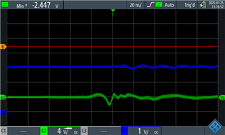

    分流器上的压降观察如下:
    蓝线:相位电流测量,1V /ndiv --> 4A
    绿线:分流器上的电压峰值为4V ,
    让我混淆的是使用1m Ω 电阻器时4V 时的峰值、这会提供4 kA 的电流。 我的错误在哪里?
    我通过将全部三相设置为50%引发电子装置性能下降、然后从那里、U 相和 Vne48%、W 相缓慢上升。 达到56%时、栅极驱动器进入 nFAULT 状态。 电流大约为8A。

    您是否打算共享图像? 如果是这样,我不认为图像已经通过。
    您是否愿意共享 以下波形:
    • INHx 和 INLx
    • GHx 和 GLx
    • SHx

    蓝色波形表示3、4A 的电流
    绿色波形是 W 相电压(SHC)
    缩小:
    蓝色波形表示电流:1V 等于1A
    绿色波形是分流器上的压降
    第一个 immage 看起来不错
    你怎么看
