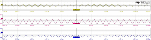

我使用 DRV8323RS 和 CSD8895 FET 驱动一个48V BLDC 电机。
我在相线上观察到电流不平衡。 我看到 B 相(紫色)的电流为~ 8A、而 A 相(黄色)和 C 相(蓝色)的电流仅为4A。

    您好、Jagbir、
    您能不能在一个方框图中给我展示一下您是从哪个地方测量这些电流的?
    您还能告诉我您用于测量电流的方法是什么?
