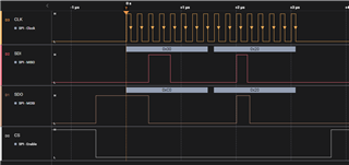

    非常感谢您的回答。 我在 VIN 设置为24V 的情况下再次对其进行了测试。 但仍然是相同的。 我逐步记下将 VREF 更改为内部的方法、或许会有所帮助:
    1.连接 DRV8462EVM 以提供24V 电源并将 USB J11连接到我的 PC
    2.打开 GUI 版本
    3.转到"Motor Control"选项卡并唤醒驱动程序
    4.更改寄存器映射、切换自动读取并切换到延迟写入
    5.选择左侧的 CTRL13并切换到"启用内部3.3V 基准电压"
    6.按键写入寄存器和示波器检查信号
    7.按按钮读取寄存器并使用示波器检查信号
    8.检查寄存器 CTRL13,VREF_INT_EN 被清除
    是否有任何一步错误或缺失?

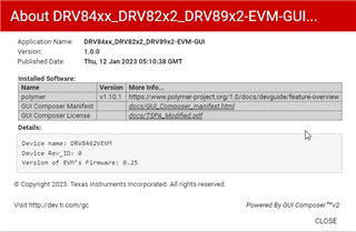

    仅供参考有一个较新版本的 GUI、 版本1.0.1 - dev.ti.com/.../、它已针对我们的生产器件寄存器进行了更新、此版本1.0.1旨在用于您拥有的固件版本0.25。  因此、当 GUI 版本为1.0.0而不是1.0.1时、固件版本0.25可能会导致此问题。
    雅各
    安德烈亚斯、
    我使用 DRV8462EVM 按照您的确切步骤操作、不会出现相同的问题。
    对于您的电路板、由于您的第一张图片显示"器件修订版本_ID:0"、这应该意味着预量产器件。  为此、我建议使用 GUI 版本1.0.0、并通过从 GUI 1.0.0中选择 File、Program Device 来为其刷写固件0.24。  在重新加载页面并重启器件后、应该显示固件为0.24。  请尝试该操作。

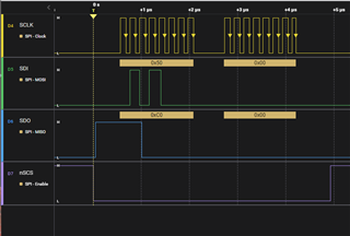

    你好,雅各
    您的建议是采用另一个 GUI 软件和另一个 MSP 固件。 您是否记录了 MSP 和驱动器之间的 SPI 通信? 我的问题不是电机未运转或电流未被设定、但是它不是由内部基准设定的。 若要将 VREF 设置为内部、我写入相应的寄存器 GUI 和 MSP 固件、执行预期的操作(请参阅记录  6.用示波器按键写入寄存器 A、检查信号。 该位在该记录内置位。 对同一个寄存器进行读操作(请参阅记录7. 按下按钮 READ REGISTER (读取寄存器)、并使用示波器检查信号)。该位被驾驶员擦除。
    Andreas
    安德烈亚斯、
    问题是、我们的寄存器映射已从预量产 DRV8462器件(我认为 EVM 位于您手中)和最终量产器件(哪款 GUI 1.0.0适合使用)更改为其他器件。  对于您手中的器件、我认为它是预量产 DRV8462EVM 或 DRV8462VEVM、 VREF_INT_EN 位位于 ATQ_CTRL18寄存器中、而不是 CTRL13寄存器中。

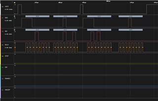

    感谢您的支持。  我尝试了2个 EVM 板和我自己的设计。 实际上、出于测试原因、我从 uC DAC 连接到 VREF 输入、很容易使用 DRV8462更改电流并驱动电机。 我不喜欢重新设计硬件、我必须将 uC 引脚用于 DAC 输出用于其他东西的位置。 我必须切换 VREF 位。 我删除了驱动器、并在我的设计上绘制了该驱动器的图片。
    此通信取自我自己的设计:
    您能告诉我要发送到器件以更改为内部 VREF 的通信步骤(SPI 寄存器通信、而不是 GUI)吗?

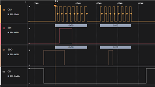

    安德烈亚斯、
    我看到这里有混淆之处-左侧电路板是量产硅 DRV8462、右侧是原型器件 DRV8462V (DRV8462的 DDV 封装)。  因此、这两个器件之间的寄存器映射是不同的。
    为您创建的芯片下面的( P. DRV8462)时、这些步骤应该起作用:
    1. 为器件加电并将 nSleep 设置为高电平以启用器件。
    2. 发送0x30 0x20。  从 7.4.1.1 SPI 格式开始、对于标准消息、位15始终为0。  位14对于写入为0、在本例中为0。  然后对于寄存器地址(预量产/原型器件)为0x30。  值0x20、将 VREF_INT_EN 设置为1、以在原型器件中启用内部3.3V 基准电压。
    3. 若要读取该字段、请发送0x70 0x00。  对于读取命令、位14为1表示写入。 寄存器仍为0x30。  因此为0x70。  您应该在 SDO 线路上看到0x20。
    这是我的设置、逻辑分析仪可读取 GUI 和器件发送的信号。 我为此电路板使用了我之前链接的 GUI (0.1.2)。
