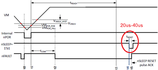

我想向您寻求有关采用 VQFN-16封装的 DRV8244H 的 PCB 设计布局的帮助。 我们已决定将此驱动程序用作另一个驱动程序的替代(几个月前没有现货)。
为了提供背景信息、我们希望使用此驱动器生成小于或等于2ms 的短电流脉冲、其中最大峰值电流为16A (我们可以高达20A)该电流注入螺线管。
作为附加信息、将使用此硬件的系统由3.7V 的锂聚合物电池供电、然后升压转换器将电压升高到24V。 升压转换器的输出端将使用一个电容器来存储提供电流脉冲所需的能量。
 为了在 PCB 上单独测试驱动器、我使用实验室电源来生成将由升压转换器提供的电压、但驱动器会出现一些奇怪的行为:
 驱动器在内部似乎不稳定、内部 LDO 的 VDD 电压波动、我可以在具有此输入内部上拉电阻的驱动器 DRVOFF 输入上观察到这种波动。 这不允许我在目前的驾驶方面做任何事情。
我本想消除可能会导致驱动器故障的布局错误、因为我们没有必要遵守数据表中关于此布局的设计指南。
是否可以就该器件事宜与 TI 的专家联系以进行审查?
提前感谢。
    您能否分享一个原理图?  您是否在 nSLEEP 引脚上发出了唤醒器件所需的脉冲?

    我甚至无法执行 nSLEEP 脉冲、因为 nDRVOFF 链接到我的 MCU 电压值高于 MCU GPIO 上允许的额定电压、从而导致 MCU 死机。

    感谢您的提问。 让我跳到这个岗位,因为 Ryan 是 OOO 本周。
    我已经审阅了原理图和布局。 在我反馈之前、我希望您首先检查以下事项。
    1) 1) DRV8244H-Q1在没有 nSLEEP 20-40us 脉冲的情况下无法唤醒。
    请参阅本常见问题解答。 MCU 必须在 nSLEEP 引脚上提供20-40us 脉冲。 我建议使用示波器捕获 nSLEEP 脉冲和 nFAULT。 如果 nSLEEP 脉冲后 nFAULT 未切换至高电平、则表示 DRV 未成功唤醒。
    (7)[常见问题解答] DRV8143/44/45-Q1。 H-Variant 的20-40us nSleep 脉冲输入要求-电机驱动器论坛-电机驱动器- TI E2E 支持论坛
    2) 2)高于 nFAULT=H 后、MCUI 应将 DRVOFF 设置为低电平以开始驱动。
    这只是反馈、我不认为这是 DRV 无法唤醒的根本原因。
    -看起来一些外部组件是10V 额定值(例如 C5)甚至24V 输入。
    -散热过孔缺失。 为了实现适当的散热设计、需要散热过孔。 请参阅以下数据表。
    森田真也
