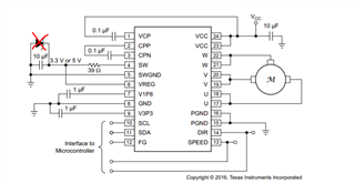

尊敬的 TI 团队:
我们有一个应用、即使用 电机5W 为12V 提供 DRV10983Z (不考虑使用齐纳二极管、因为我们的应用不考虑睡眠模式) 我们将根据典型应用使用去耦电容值、还将使用外部电阻器而非47uH 电感器进行调节。
在测试期间、我们发现浪涌电流高达13A 、持续时间为165us、该值对于浪涌电流是否适合应用? 如果不是、您能否 通过使用 DRV10983Z 分享5W、12V 电机的限制或预期浪涌电流值?
同样、非常感谢为改善这种超出规格的浪涌而提供的任何建议、遗憾的是、我们的应用中没有选择软启动或 集成负载开关、因为需要鉴定、因此目前、 寻求运营改进、或确定是否是真正的问题。

    您能否共享可用的器件配置和电机数据表? 您是否正在使用我们的 EVM 和 GUI? 13A 电流很多、除非电机具有非常低的定子电阻、否则我们不会预期会出现如此高的浪涌电流。

    非常感谢您的支持。 根据我从我们的工程师处收到的信息、这些信息是手动设置寄存器(无 GUI、无 EVM)。
    如果您不 希望从电机控制器角度收到您 对 EEPROM 寄存器的反馈、如下所示

    此 应用使用 Maxon 电机(EC-最大16 Ø16 mm、无刷、5W)及霍尔传感器(器件型号283828)(https://www.maxongroup.com/medias/sys_master/root/8882350882846/EN-21-245.pdf)
    请注意、 电机具有霍尔传感器、但应用不会为这些线路布线、因为这种电机控制器具有无传感器功能。

    好的。
    遗憾的是、电机数据表链接已断开或无法访问。 通常、Maxon 电机的电阻和电感非常低、我们过去在使用 DRV10983调优这些电机时遇到了挑战。 我建议您考虑 MCF8315A、它的额定功率与 DRV10983类似、并且具有先进 FOC 算法的几个附加功能。 这是产品页和数据表链接。
