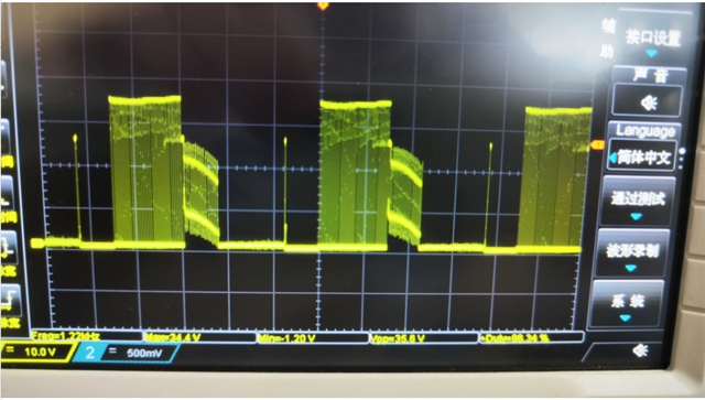

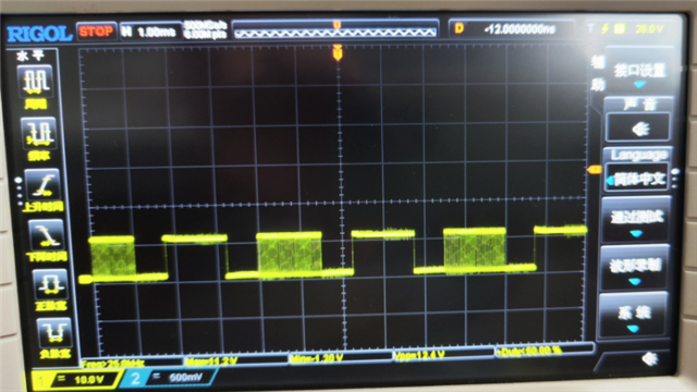

大家好、
UHS_GATE:/resized-image/__size/640x480/__key/communityserver-discussions-components-files/138/pastedimage1687850521078v3.png
ULS_GATE:
当 PWM 占空比低于20时、电机无法启动。

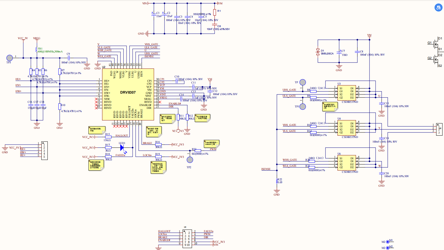

连接电路图
您可以帮助检查一下吗?

    原理图图像有点模糊、您能否提供更清晰的图像版本?
    [quote userid="41964" url="~/support/motor-drivers-group/motor-drivers/f/motor-drivers-forum/1242172/drv8307-the-drive-waveform-is-abnormal uls_gate:
    是否有一个捕获链接后的评论,如与 UHS-GATE :?

    ULS_GATE:/resized-image/__size/640x480/__key/communityserver-discussions-components-files/138/pastedimage1688001655605v3.png
    原理图 :/resized-image/__size/1920x1080/__key/communityserver-discussions-components-files/138/pastedimage1688002017544v5.png
    霍尔传感器输入正常。 DRV8307芯片已更换、波形一致。 PCB 几次改变后、波形也是一样的。

    尝试将电机驱动至低于20%占空比时、FAULTn 引脚是否变为低电平?
    在栅极导通之前、高侧栅极信号似乎出现尖峰。 是否可以提供包含 xHSG、相电压和 xLSG 的捕捉?
    在原理图中、VM 似乎没有47uF 或数据表中建议的更大的大容量电容、 C7的值是否大于47uF?
