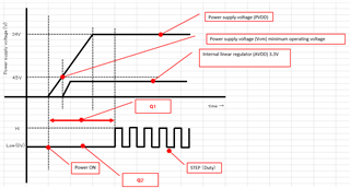

您能否分别回答 DRV8424和 MCT8329A 的 Q1和 Q2?
第1季度
打开电源后、阶跃输入应该保持多长时间?
第2季度
与 Q1相关。 上电时 STEP 输入是否应保持低电平? 即使固定为"高"、是否存在任何问题? 或者、即使在电源打开时执行阶跃输入、也不会出现任何问题?

    打开电源后,阶跃输入应该有多长时间?
    对于 MCT8329A、在任何给定的时间段内通电后、您无需将速度/唤醒引脚的输入保持为高电平或低电平、您可以在器件通电时进行 PWM 步进。
    Unknown 说:
    阶跃输入是否应在上电时保持低电平? 即使固定为"高"、是否存在任何问题? 或者,即使在打开电源时执行步进输入,也不会出现任何问题吗?
    如果在电源打开和器件打开时预形成阶跃输入、则应该没有问题。 如果您更喜欢保持 STEP、我们建议保持 STEP 高电平、以避免将器件置于睡眠模式。

    关于上电后何时开始对阶跃输入脉冲、数据表中提供了 TWAKE 规范。  相信它最大值为1.2ms。  输出将在这段时间后开始转换。

    Q1.MCT8329A 允许在启动时输入速度。 在设备启动之前进入速度是否会导致问题?
    Q2. MCT8329A 必须 在启动后多毫秒内输入速度是否有限制?
    谢谢。

    问题1:
    DRV8424是否 在启动时允许阶跃输入?  在 DRV8424启动之前输入步骤是否会导致问题?
    问题2.
    是否存在 DRV8424必须 在启动后多少毫秒内输入阶跃的限制?
    我不太明白 Twake 的定义。 它与启动时的阶跃输入有什么关系吗?
    谢谢。
    科诺
    尊敬的 Conor:
    Q1.MCT8329A 允许在启动时输入速度。 在设备启动之前输入速度是否会导致问题?
    在启动 MCT8329A 时或之前输入速度输入不应导致任何问题。
    Q2.是否存在 MCT8329A 必须 在启动后几毫秒内输入速度的限制?
    对必须施加速度输入的时间没有时间限制。 如果在 TWAKE 周期(最大5ms)之前施加速度输入、则在上电或器件退出睡眠模式之后、速度输入直到 TWAKE 周期结束时才会反映在输出端。
    对于 MCT8329A、TWAKE 是器件退出睡眠模式以及栅极驱动器输出、DVDD、AVDD、感应放大器和 I2C 总线全部启用所需的时间。

    Conor、
    问题1:
    这不存在任何问题。  在 TWAKE 周期结束之前、器件将根本不会响应(输出未启用)。  这是器件需要启动并启用输出的时间。
    问题2.
    除了上述答复中讨论的限制外,没有其他限制。  器件将不会响应输出。
