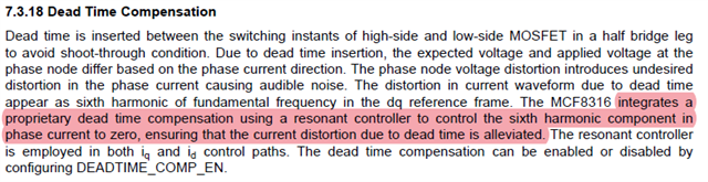

以下是我的问题:
1.集成谐振控制器是用软件实现的还是用硬件实现的?
如果在软件中执行、准谐振控制器是否会有更好的性能? 由于准谐振控制器的带宽较高、对不同速度下的六次谐波进行滤波的效果更好。

    1.是在软件还是硬件中实现集成谐振控制器?
    集成 谐振控制器 在软件中实现。
    Unknown 说:
    准谐振控制器是否具有更好的性能? 由于准谐振控制器的带宽较高、过滤不同速度下的六次谐波的效果更好。
    我必须在内部就该问题进行沟通。 我将在下星期一之前回复您、提供最新消息。

    Unknown 说:
    集成 谐振控制器 在软件中实现。
    Unknown 说:
    我们的固件团队已指出 、使用准谐振控制器需要添加可调 参数。 他们决定避免使用准谐振控制器、以避免添加更多可调参数、为用户保持低复杂性。
