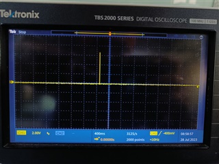

    我们已通过带12V 电源的 DRV10983Q1EVM 板连接了电机的3相。  CRO 探针与电机相间连接。
    最初当提供电源时、输出条件是这样。
    20秒后、我们收到电压尖峰、然后输出为0。
    请帮助我们解决这一问题、如果有任何疑问、请随时提出问题。
    瓦伊布哈夫
    Vaibhav,
    您能否测量相对于接地的相电压而不是测量两相电压? 此外、您能否将时间刻度设置为500ms 并捕获示波器电压图?
    您好 Vishnu:
    正如您所说、我已经与接地和相连接。
    此处设置的持续时间为400ms、我们得到该波形。
    如果我们将其缩放为20ms、您会注意到我们将获得与之前发送给您的相同的结果。
    您能否确保在 VCC 上读取的电压高于6.2V? 在 GUI"Basic settings"选项卡中、能否点击"eeRefresh"按钮以确保 GUI 通信成功?
