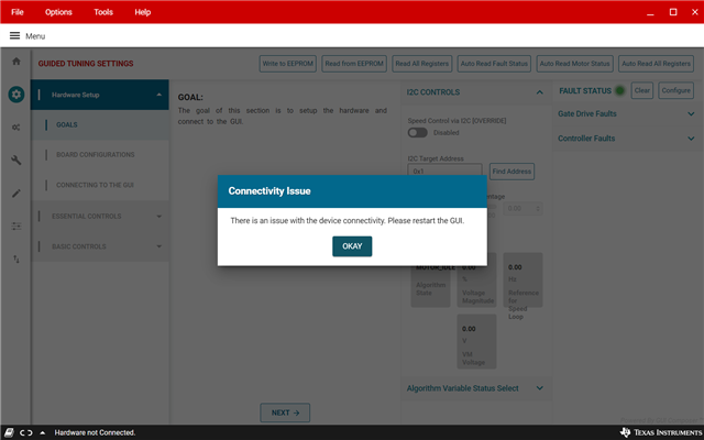

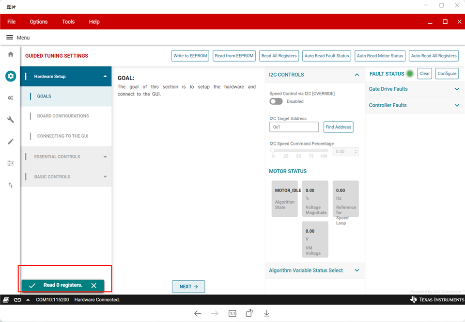

大家好,我的客户正在使用 MCF8315EVM,并且按照用户指南的建议,他已经完成了所有的硬件连接。 但 GUI 无法读取寄存器。您能帮助分析原因吗?
    尊敬的 Zoey:
    客户是否尝试过 I2C 控件下的"查找地址"按钮?

    感谢您的回复!
    我的客户在点击按钮后可以成功读取寄存器。 但他们发现、在点击 EEPROM 写入后、GUI 将断开与 EVM 的连接。EVM 甚至多次重新启动 GUI 和 EVM、也无法连接。

    D4和 D6都亮起、左下角表示硬件在加电时连接。
    但当他们点击" 写入 EEPROM "按钮时、D6不会点亮、并且像图片所示那样显示问题。

    重启 EVM 并重新启动 GUI 后、是否再次点击"Find Address"、然后点击"Write to EEPROM"?  可能是首次点击"Write to EEPROM"时覆盖了 I2C 地址。
    如果仍然不起作用、您能否发送在此处读取的寄存器?
