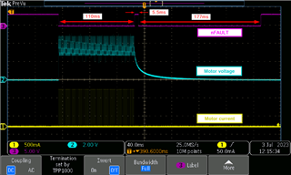

我们正在测试 DRV8848的短路响应。 以下测试是通过将输出短接至 GND 并使电机正向运行来完成的。 短路从未消除。
FAULT 引脚在~110ms 后变为低电平、然后在~5.5ms 后再次变为低电平~177ms。
在前110ms 后、H 桥驱动器停止重试以启用电流。
驱动器每1.6ms 使能一次电流、
Question:
1) 1) FAULT 引脚为什么在110ms 后变为高电平?
2) 2)为何在该110ms 后停止重试以启用输出?

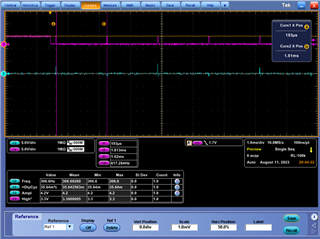

    您好、Max:
    尝试重新创建短路测试时、我获得了预期的结果、但未能重现原始问题。
    电源:
    VM = 5V
    输入:
    AIN1 = 100%占空比
    AIN2 = 0
    探头:
    nFAULT:通道3 (紫色)
    AOUT1:通道2 (蓝色)
    在上图中、当 nFAULT 被触发时、它会变为低电平、并且仅在过流保护周期 tOCP = 1.6ms 后设置为高电平、这与数据表相符。 当 nFAULT 变为高电平时、在 tOCP 之后、电机电压会在过流保护跳闸电平(IOCP)达到之前跟随。
