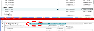

下面是写入 EEPROM 的方法。
1) 1)在 MCT8329A_GUI 寄存器映射中将 ALGO_CONTL1寄存器设置为0x8A500000、并点击屏幕顶部的 Write to EEPROM 按钮、然后将显示"EEPROM write_cm successfully"。
2) 2)  关闭定制板、关闭 MCT8329A_GUI、拔下 USB、重新插入 USB 并打开定制板的电源后、应该提前更新的寄存器中的值(、CBC_ILIMT_MODE=0)不会更新。 CBC_ILIMT_MODE=0设置似乎无效。
这只是特定定制电路板的症状。
MCT8329A 可能存在电路板内部故障、或您已更新了某个寄存器值。 您能给我一些关于这方面的看法吗?
谢谢。
科诺
    尊敬的 Conor:
    1) 1)按下 GUI 中的"Write to EEPROM"按钮会将0x8A500000写入 ALGO_CTRL1寄存器。 因此、按下按钮之前、无需在寄存器映射视图中手动写入0x8A500000。 通过按下"Write to EEPROM"按钮将值0x8A500000写入 ALGO_CTRL1寄存器后、MCT8329A 会将 值从影子寄存器区域复制到 EEPROM 寄存器区域。
    2) 2)您能否查看并告诉我、当您在此定制电路板上为 MCT8329A 加电时、空闲/待机电源电流是多少? PVDD 电源输入的常规待机电源电流应~μ A 30mA。 如果发生内部故障或损坏、您应该会看到更高的电流消耗。
    埃里克·C·
