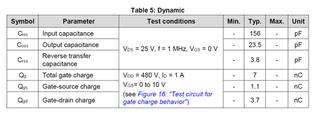

    下表摘自 MOSFET STD1NK60T4 (EVM 上的原始 MOSFET)数据表:
    什么可用于定义 MOSFET"栅极电荷"和"fPWM"值?

    如何定义 MOSFET"栅极电荷"和"fPWM"值?
     如您所示、MOSFET 栅极电荷在特定 MOSFET 数据表中应为参数 Qg。
    fPWM 是用于控制螺线管电流的 PWM 信号的开关频率。 根据电气特性表、这可以是15kHz 至27kHz。  它的占空比范围为7.5%至100%。 另请参阅 7.3.2 PWM 电流控制。
