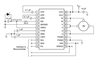

该定制板的原理图如下所示:
客户使用 ESP32控制器通过 IIC 总线对其进行配置。 当器件烧断时、电压突然下降到1.5V、芯片开始变热。 必须关闭电源、在电源重新启动后、电压仍无法达到1.5V。 电流为1A (最大电流设置)、芯片在几秒钟后开始变热。
您能帮助检查这个问题吗? 谢谢。

    由于客户使用的是 DRV10983Z、因此应在 VREG 输出端的10uF 电容器上添加一个齐纳二极管。 请参阅下面所示的原理图。

    原理图看起来很好。
    1.在对 EEPROM 进行编程之前、对 VCC 施加的电压是多少?
    2. 您是否仅在对 EEPROM 进行编程后才注意到 VCC 上的压降?
    3.能否共享 EEPROM 值和 PCB 布局?
    谢谢。 在对 EEPROM 编程之前、施加在 VCC 上的电压为24V。  我注意到对 EEPROM 进行编程的 VCC DRG 上的压降。 我想知道、对于 ESP32模块上的 SCL 和 SDA、4.7K 上拉电阻器是必需的。 EEPROM 值如下:

    我没有看到任何与器件配置有关的问题。 是的、SCL、SDA 和 FG 上需要上拉电阻器。 这些引脚可上拉至3.3V。 我认为、器件引脚损坏、导致电阻对 GND 短路、并且您的电源会达到电流限制。 对 SCL、SDA、FG 和 SPEED 引脚施加多大的电压?
    谢谢。 接下来、我将 分别从3.3V 向 SCL、SDA 添加4.7K。 DRV10983的 SCL 连接到 ESP32模块的 SCL、 DRV10983的 SDA 连接到 ESP32模块的 SDA (高电平—3.3V,低电平—0V)、不使用 FG 引脚、SPEED 引脚连接到 ESP 模块的引脚、该引脚可以具有不同的 PWM 输出。  这些电压不是测量的。 再次感谢。
    非常感谢您的详细信息。 请确保速度引脚上的电压不 超过3.6V。
