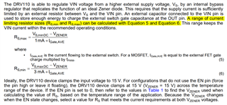

    您是指限流电阻 Rs?
    μ C 3KΩ 可行、但我建议将您的规格插入 7.3.5电压电源和集成式齐纳二极管中的公式
    雅各布
    基于上述、计算得出的 RS 值介于~2K (最小值)和4K (最大值)之间、因此 Rs = 3K

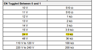

        Igate = 24.2K * 3.8nc = 91ua
        (21V -15V)\ 1mA + 91uA =~1.9K
        (27V - 15V)/ 3mA + 91uA =~4K
    当启用引脚被切换时、对于 Rs、建议使用13K
    为什么区别
    尊敬的 Allen:
    8.2.2.1限流电阻器选型有助于对其进行简要说明"当 EN 引脚被拉至低电平时、在高于45°C 的温度下、DRV110器件的齐纳钳位电压开始从其理想的15V 下降。 当输入电压在所有温度范围内大于15V 时、始终将 EN 引脚保持悬空或拉至高电平的应用只需要一个限流电阻器。
    这还在一定程度上取决于器件/系统的温度-如果您不认为器件无论如何都会高于45°C、请查看表的上半部分。  如果您要切换 ENABLE 引脚且/或者器件将高于45°C、则转到底部表格。  这在表1中进行了扩展。 整个温度范围内的 VZENER 值
