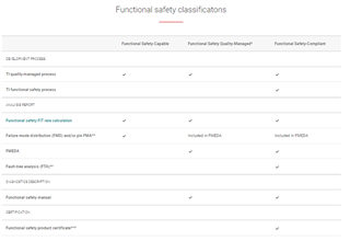

    • CSA 是否可以单独配置、
    • 此驱动器是否可用于 ASIL-A 负载
    • 需要器件的安全信息(时基故障率、引脚 FMEA、FMEDA)
亚当
    您好、Adam、
    感谢您的提问。
    1) 1) CSA 可单独配置。
    2) 2) ASIL-A 是系统级安全类别、因此我们的产品之间不一定有直接相关性。 但一般来说、DRV8714-Q1可用于 ASIL-A 应用。
    3) TI 具有以下功能安全类别。 DRV8714-Q1不属于此类别。 但我们可以根据 NDA 单独提供这些信息的一部分。
    功能安全| TI.com
