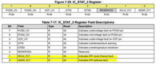

您能否评论一下 SCLK_FLT 或 ADDR_FLT 的故障响应、并帮助解释究竟什么会触发这些故障? 它们显示在表7-12中的器件的数据表寄存器映射中、但在文档的其余部分中未解释或引用(我可以找到)。

    下表对其进行了说明、其中 SCLK_FLT 和 ADDR_FLT 为:

    感谢您的回复。 您能评论一下该器件如何响应此故障吗? 是否仅用于通知? 是否会置位 nFAULT? 该器件是否禁用输出?

    它仅用于通知用途。 nFault 和输出 不应受这两个故障的影响。
