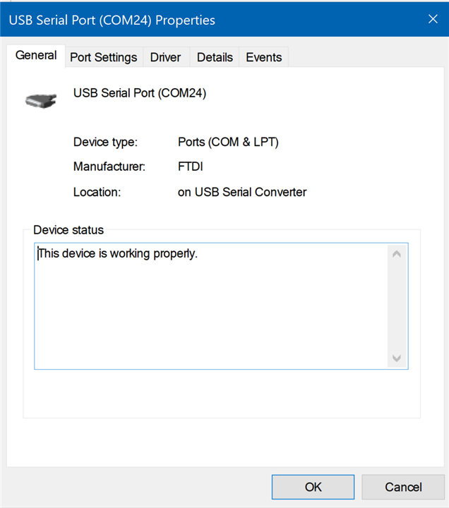

    COM 端口在设备管理器中未显示任何问题、但我重新安装 FTDI 驱动程序只是为了验证。 重新安装后、行为没有变化。

    只是为了验证,您是否可以在扩展 COM 端口的情况下对设备管理器进行屏幕截图?

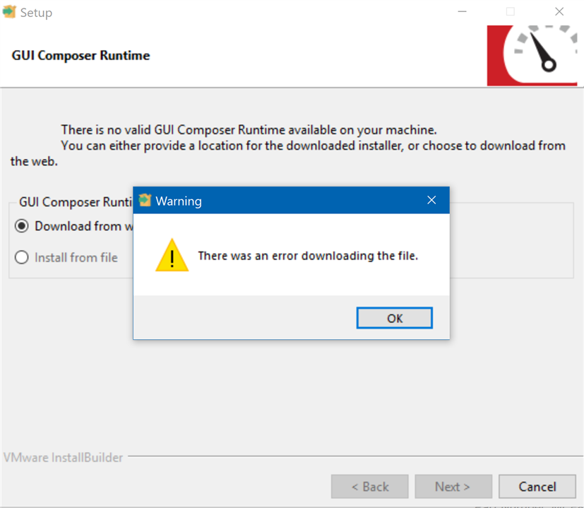

    我们可以尝试安装离线版本的 GUI;当您尝试从 Web 下载 GUI Composer 时、如果安装 MCF8315A GUI、会显示什么错误消息?
    您好、Hong:
    这是器件管理器端口、我在网络 GUI 上看到了端口。
    以下是我在尝试使用下载选项时看到的内容
    尊敬的 Keith:
    此错误可能是因为公司安全软件阻止了 Web 安装。 您是否可以尝试从文件卸载当前的 GUI Composer 运行时并进行安装?
    请访问 https://dev.ti.com/gallery 并搜索 MCF8315A。 将鼠标悬停在下载按钮上并点击"Windows 运行时"、下载 GUI Composer 安装程序。
    然后、在安装 GUI 时、不要使用从网络下载选项、而是选择 Windows 运行时安装程序作为要从中安装的文件。
    请告诉我此过程中是否有任何错误以及离线版本是否有效!
    您好、Hong:
    我能够成功安装 GUI 并连接到电路板。

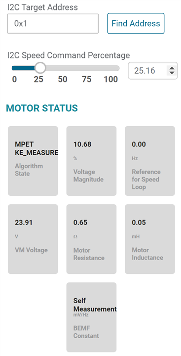

    我能够使电机旋转、但它对速度控制没有响应。 我已尝试通过 POT 和基于 I2C 的控制来使用"模拟"。
    我首先遇到了"PET BEMF 故障"问题、但按照步骤中的指示调整电流可以解决这个问题。
    在电机状态下、我可以看到:
    即使我告诉它变为0%、电机也会继续旋转、除非我使用板上的断开开关。
    感谢你的帮助。
    尊敬的 Keith:
    如果 MPET 期间生成的反电动势过低、算法可能会卡在测量状态。 要增大反电动势、您可以使用 INT_ALGO_1寄存器中的 MPET_OPEN_LOOP_SPEED_REF 来提高此测量的速度百分比。

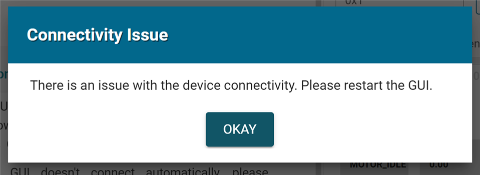

    很遗憾、电路板的连接问题。 我可以通过 GUI 进行初始连接、但在我执行任何操作(复位值、读取寄存器等)时、它会断开连接并显示
    我已尝试使用另一根 USB 电缆来解决同样的问题。 如果能够返回到之前的位置、我将保存寄存器

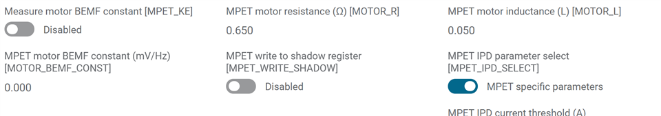

    尊敬的 Keith:

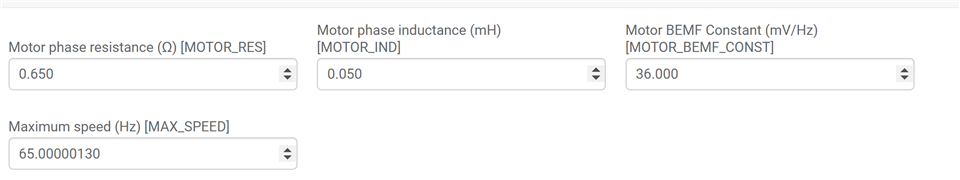

    您能否按照 MCF8315A 调优指南第2.6.2节的步骤3和4 来手动输入电机的 BEMF 常数? 我认为 MPET 在测量  电机的 BEMF 时可能遇到问题、因此通过手动将此参数输入 MOTOR_BEMF_CONST 寄存器、MPET 将跳过此测量。
    约书亚
    你好、Joshua、

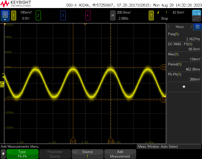

    我已经尝试过这些步骤、但仍然得到相同的响应。 它似乎实际上并未跳过该部分。 是否需要设置其他配置来执行该操作?
    手动旋转电机并使用示波器进行测量、以计算常数。
    尊敬的 Keith:
    正确、 需要设置一些其他设置才能跳过 BEMF 测量步骤。
    在数据表的图7-41中、我们可以看到为运行 MPET 的 BEMF 测量例程而检查的条件。
    要跳过 BEMF 测量、必须将 MOTOR_BEMF_CONST、SPD_LOOP_KP 和 SPEED_LOOP_KI 设置为非零值、并确保 MPET_KE 和 MPET_Mech 设置为0。
    约书亚
    你好、Joshua、
    通过这些步骤、我可以使用 POT、I2C 或 PWM 旋转电机。 我使用的第一个电路板似乎有某种故障、因此在出现连接问题后确实需要第二个电路板。
    感谢您的帮助!
