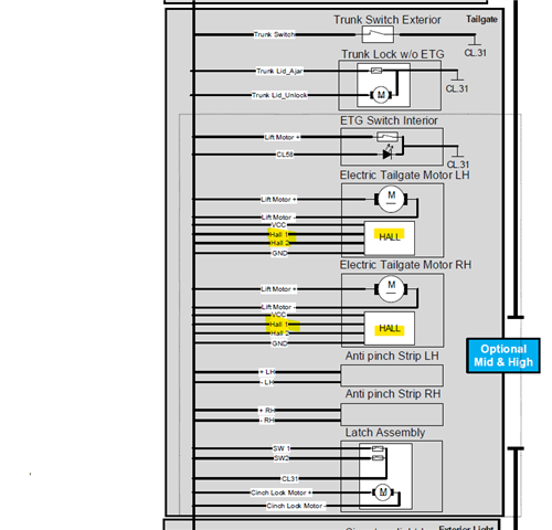

您好、支持团队
对于 TI 解决方案中的电动尾门电机、我们有什么不同的需求。
条件:PWM 输入电压12V 200kHz 60%
DRV8245-Q1是 合适的器件?
如有任何建议、请告知我。
谢谢。
劳伦斯
    劳伦斯、您好!
    DRV8245-Q1应是适用于您的应用的器件、只要其预期用途在建议参数范围内。
    TI 的外部栅极驱动器是适合您的应用的另一种选择。 此实施方案的一个很好的例子是 DRV8703-Q1、这是一款汽车 H 桥驱动器、使用四个外部 FET 来驱动双向有刷直流电机。
    随附了采用 DRV8703-Q1的汽车后备箱升降模块驱动器参考设计:
    https://www.ti.com/lit/ug/tidue84/tidue84.pdf
