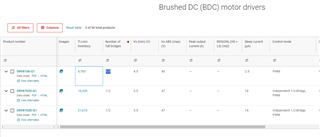

    Luke、您好!
    我们不会对特定的工业驱动器进行分类、但如果满足设计规范、那么该器件会在该应用中工作。
    屏幕截图中显示了唯一的1/2桥 BDC 驱动器。
    此致!
    大卫
    尊敬的 David:
     DRV8262是否 支持半桥模式?
    数据表中没有提及。
    谢谢。
    卢克
    嘿 Luke、
    DRV8262不支持1/2桥模式、但 DRV8962支持该模式 。  规格和器件非常类似、DRV8962旨在用作半桥驱动器。
    雅各布
