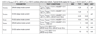

对于 DRV8243-Q1、睡眠引脚始终会被拉高、但 MCU 处于睡眠模式、DRV8243不起作用、因此在该状态下、该规格是否显示为 IC 的静态电流为烧毁?
2.对于 DRV8718、睡眠引脚会一直拉高、同时 MCU 也处于睡眠模式、因此 IC 不工作。 DRV8718的静态电流是多少?
(我不认为下面的电流是他们想要的)

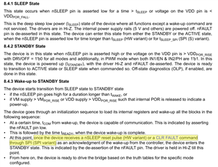

    对于1)、这将取决于您是否发送 nSLEEP 复位脉冲以将器件从睡眠状态唤醒至待机状态。 如图所示、如果这些器件处于待机状态、则应将3 -5mA 置于睡眠状态、但如果 DRV8243从未被复位脉冲唤醒、则其仍应处于1uA 电流的睡眠状态。
    另请参阅 8.4器件功能状态 、了解有关这些模式的完整说明状态图。

    。 对于 DRV8243、我想在 MCU 进入睡眠之前、如果 IC 进入睡眠模式、Iq 为1uA (典型值)、即使 SLEEP 引脚也被拉高?
    Hmm 当 SLEEP 引脚被拉至低电平时、该器件被设计为处于睡眠状态。  我认为、如果您将 SLEEP 设置为>tSleep、然后设置 SLEEP 为高电平、但从不发送硬件复位脉冲、则可以保持 INIT2状态。  仅当器件处于睡眠模式时、才使用1uA。

    如果 nSLEEP 引脚为高电平、则根据 8.4器件功能模式、器件将处于运行状态。 因此、对于 DRV8718-Q1、IPVDD (PVDD 工作模式电流)是13.5mA (典型值)、而 IDVDD (DVDD 工作模式电流)是8mA (典型值)。

    Jacob、
    对于8718、他们将使用 SPI 版本、根据我的理解、在睡眠引脚上拉后、SPI 版本的 IC 也会加电?
    IC 未进入工作模式、但电流消耗与工作模式相同、因为 IC 会加电?
    兰溪市
    嗨、兰溪、
    啊、您是对的、数据表中的措辞会引起混淆"SPI 接口器件变体将加电时驱动器 仍被禁用"应该是输出仍被禁用。  因此、是的、该器件在上电时将使用工作模式功耗。
