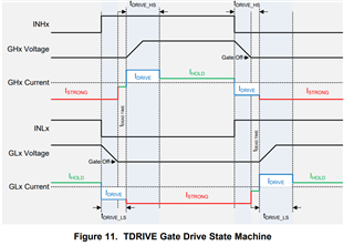

对于我最初提出的有关 DRV8305栅极时序的问题、我有两个后续问题。
曾是: 参数  t_PD_IF-O 和 t_PD_ir-O 是否 是 INH_x 上升/下降和低侧栅极 GLS_x 上升/下降之间的时间?
我的后续问题是
参数 t_pd_if-O 和 t_pd_ir-O 是典型值。 200ns、而最短死区时间 t_d_min 为典型值。 在280ns 时、这不包括配置的死区时间 t_DTP?
我之所以提出这个问题、是因为数据表中的图11显示 INH_x 上升和 GHx 上升之间至少有一个死区时间(请参阅下面的屏幕截图)。

    尊敬的 Fabian:
    t_pd 与 INx 到 GHx 信号传播延迟相关、而死区时间与栅极开关相关。 例如、 GHx 变为低电平和 GLx 变为高电平之间的差异。
    此致!
