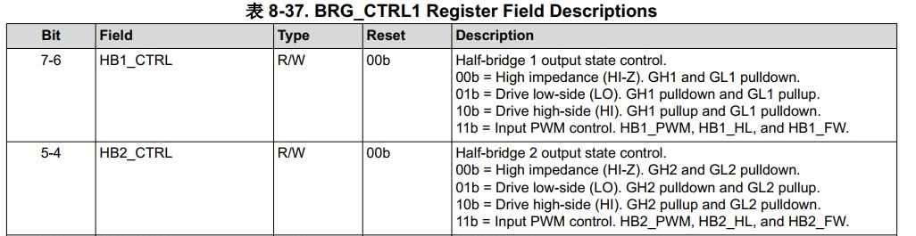

您能否帮助分享如何同时将 HB1_CTRL 和 HB2_CTRL 设置为 Hi-Z? 客户可以将 HB1_CTRL 和 HB2_CTRL 分别设置为00、但只有 HB2_CTRL 可以成功设置为 Hi-Z、而 HB1_CTRL 显示上半桥上拉状态:

    每个 H 桥都可以通过 HIZ 寄存器设置设置为 Hi-Z。
    通过将寄存器设置更改为1b、半桥1-4都应为 Hi-Z。
