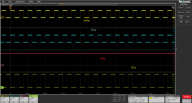

在 inLx 翻转模式下、为 inHx 和 inLx 提供相同的非100%占空比 PWM 波形。 GHx 输出始终为高电平、GLx 可以正确输出翻转电压。  您能帮助检查这个问题吗? 谢谢。
切里
    添加一些图如下所示:
    实际测量的 PWM 波形如下图所示:
    理论波形如下所示:

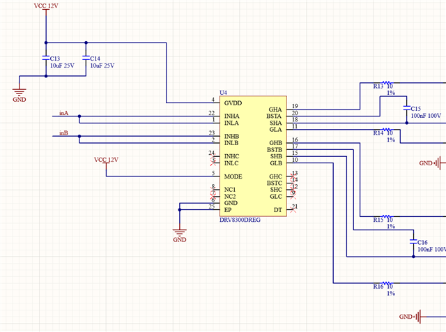

    另请查看原理图:

    您是否能够提供 SHA 电压、GHA 电压和 GVDD 至 BSTx 电压?
    如果可能、您能否提供完整的原理图? 如果无法获取完整的原理图、您能否提供正在使用的 FET?

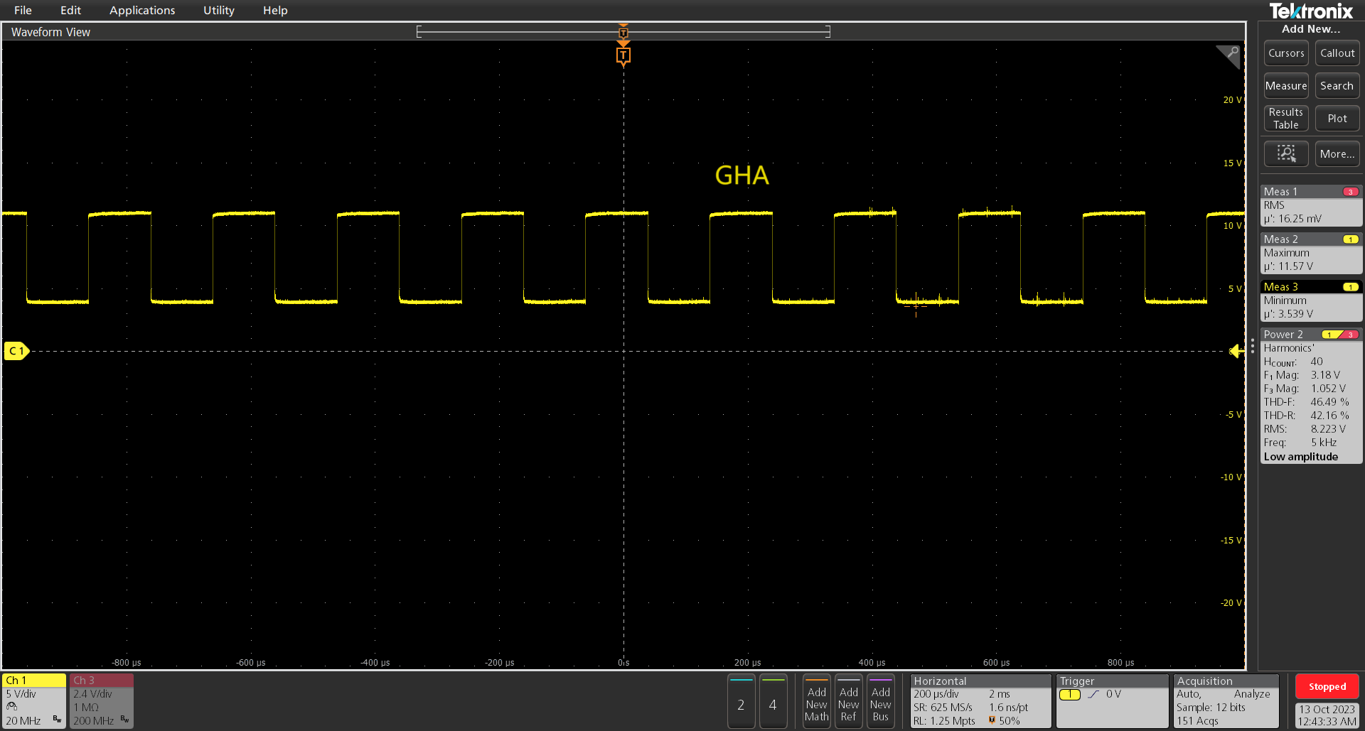

    GHA 的低电势输出似乎受 SHA 电势的影响、随着 SHA 的增加、GHA 的低电势随着 SHA 的增加而增加、如下图所示:
    当 SHA 接近 GVDD 时、GHA 变为全高电平。
    GVDD 至 VBST 的电压为 GVDD 减去管压降、约为11.3V。

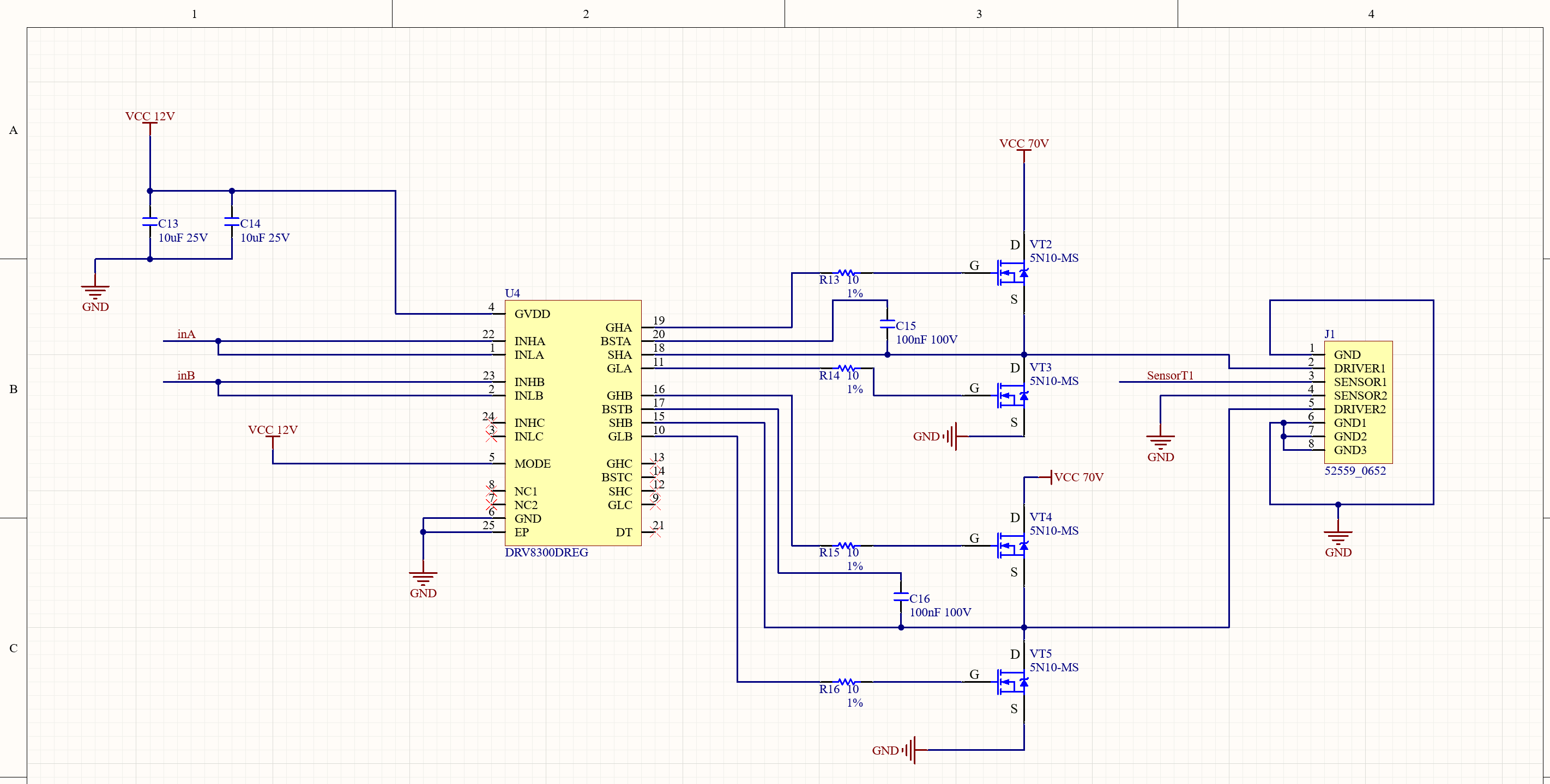

    请在此处查看完整原理图:
    而正在使用的 FET 为5N10-MS。

    感谢您提供原理图。 我无法理解该问题。
    您能否提供 INHA 到 GND、BSTA 到 SHA、GHA 到 SHA 和 SHA 到 GND 的波形。 我是在尝试了解您的输入和输出之间的关系。 测量 GHA 到 SHA 的行为非常重要、这样我就可以单独查看 GHA 的行为、并将其与 SHA 到 GND 的行为进行比较。 是否可以在1个或2个示波器上获得这些波形?
