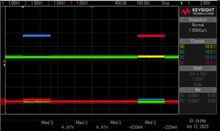

    关于 EVB 测量的波形、我在这里有一个问题、我想让您确认。 谢谢~
    使用的电流设置为 MODE=0、并向 EVB 添加5V 22欧姆的 ICR、以测量正向和反向的返回波形。
    1.测得的波形在逻辑上与规格真值表相反。 是错误吗?
    2.是否建议设置 IN1/2在将 ICR 切换为 HH 而不是 LL 后返回?
    3.在开关和返回时,发现 OUT1/2的下冲低于规格,但时间短。 这种行为合适吗?

    1. 测得的波形在逻辑上与规格的真值表相反。 是错误吗?
    不是器件错误、我猜示波器捕获中的信号被标记/测量错误、或者器件不处于 PWM 控制模式。  在我看来、好像交换了 OUT1/OUT2或交换了 IN1/IN2。  但我可以保证它不是器件错误。

    3. 在开关和返回时、发现 OUT1/2的下冲低于规格、但时间很短。 这是否合适?
    没关系。  该测试是使用我们的 EVM 还是使用您自己的电路板进行的? 左图上的振铃可能可以通过一些输出滤波电容器得到改善。

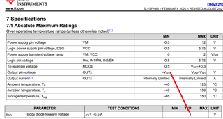

    -->这是测量 EVB 上的信号。 我主要想确认负压零件能承受多少压力? 示例:-2V @ 500ns (最好提供对应的负压和时间表)
    查看是否可以在规格上对其进行更新。 是否建议在负压器件的 OUT1/2之间添加缓冲器? 如何计算建议的 RC 值? 谢谢!

    给我留出一天时间与同事交流、了解输出开关负电压振铃时间的安全限制。  我认为500ns 已经足够好了、但我想确认一下。  只要 VM 电压未上升至超过最大电压、就应该没有问题。
    查看是否可以在规范中对其进行更新。 是否建议在负压器件的 OUT1/2之间添加缓冲器? 如何计算建议的 RC 值? 谢谢!
    是的、我建议为 OUT1-OUT2和 OUT1-GND 以及 OUT2-GND 安装滤波电容器、以查看其改进情况。  1nF 是我们的典型值、我认为我们对于这些值没有任何良好的计算指南、更多地尝试一下、看看哪种方法最有效。
    雅各布
    嗨、Jimmy、 我听到同事的回答:
    低于规格<1us 通常适用于此目的。  要改善这一点、唯一方法是在导通电压较低的输出端添加肖特基二极管。  缓冲器也有助于减少振铃。
