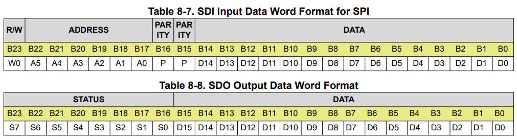

它是否存在或我在某处遗漏了它?

    尊敬的 Hongbo:
    您能否进一步解释您的问题?
    我认为数据表第9.1节中的该表可能包含您需要的信息、但如果缺少什么、请告诉我。
    如果我还有其他需要帮助的地方、请告诉我。
    -约书亚
    该文档指出 MSB 8位是 DEV_STS 状态位(不是我推定的 DEV_STS1寄存器内容)
    尊敬的 Hongbo:
    感谢您的澄清。
    让我看看这个、很快回来与您联系。
    -约书亚
    尊敬的 Hongbo:
    我认为 DEV_STS 和 DEV_STS_1是相同的寄存器并具有相应的映射。  没有 DEV_STS_2寄存器、 因此 DEV_STS 指唯一的器件状态寄存器 DEV_STS_1。
    -约书亚
    但 DEV_STS 为8位、而 DEV_STS_1为16位
    让我进一步向我的团队确认此事、并提供更具结论性的信息进行跟进。
    -约书亚
    尊敬的 Hongbo:
    与我们的一位团队主管进一步讨论器件后、我可以确认没有"DEV_STS"寄存器、只有 DEV_STS1。
    我认为图8-36详细介绍了使用 DEV_STS 的读取/写入命令结构、其简单表示器件的状态以及与相应数据和状态地址相关的位、如本节最后一行所述:
    因此、最好只关注表9-1中列出的寄存器。
