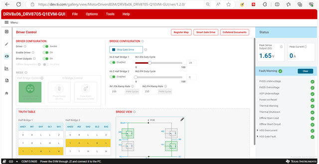

    您好、Rong、
    我使用了一个 BDC 电机: RS 550VC-8520。 EVM GUI 设置如下:
    我所绘制的图约为0.45A。VM = 12V。
