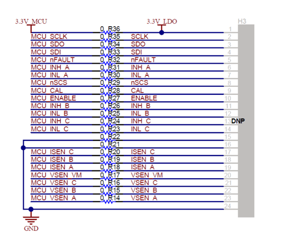

很奇怪、因为我想在 DRV8343S-Q1 EVM 上禁用 MSP430、所以我试着切断3.3V_MCU 电源。
我,了0 Ω R36 Ω、但 R36左点电压变为3.7V。
然后我删除了 D1、R2、R9、MCU 引脚11和引脚18 AVCC1和 DVCC1的电压仍然是3.7V。
请帮助检查原因。 我想对于"3.3V_MCU"过孔、PCB 布局文件不会显示完整的连接。
谢谢。

    你好、Joshua、
    是的、 我 计划替换一个不同的处理器、而不是 MSP430。 我想使用客户的 MCU 来控制 EVM、以便验证客户的软件。
    您是否还可以尽快尝试在 EVM 上进行测试?
    由于我们无法禁用430、我移除了 R33~R35和 R29以切断 SPI 布线并将8343 SPI 连接到我客户的 MCU。 但这种方法似乎有一些问题。 SPI 通信异常、因为它没有随机响应数据。 通道2为8343 SDO 并具有3.3V 干扰。

    您好、Iris、
    将新处理器替换为 MSP430时、是否仍然有功率流入/流出 MSP? 是否可以移除从 MSP 断开所有迹线的位置上的 MSP?
    要确定此问题是布局问题还是与器件相关、主要方法是拆焊 MSP 布线以消除连接干扰或潜在连接到布局上其他电源的可能性、而不是仅仅移除0欧姆电阻器。
    您能否首先尝试移除将 MSP 连接到器件的每0欧姆电阻器、看看是否有明显变化?
