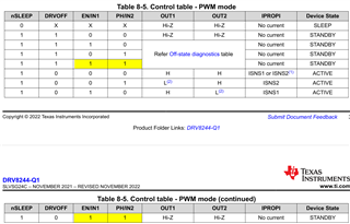

不幸的是、我们的评估板中有1个损坏、我想 确定 发生这种情况的原因到底是什么。 我们的测试设置如下所示:
电路板/原理图:MD047A/组件003
 断开了 J4 PH/IN2_MCU 和 J4 EN/IN1_MCU
 VM=30.7V (电池和 GND 处的电源差值 ES030-5)
 IPROPI =2.2k
PWM 模式
线圈:12mH/1.1Ohm (连接到 OUT1和 OUT2)
已将 PWM 信号连接到 IN1/IN2、如下图所示:
PWM:20kHz、占空比约为50%、振幅为3V
Ch1 = IN1
Ch2 = IN2
Ch3 = OUT1
通道4 = OUT2
在图中、SR = 4V/us。
我通过 GUI 将 SR 设置为43V/us (0.5.0)、VM 上的电流以 CC (5A)转、电路板(可能为 DRV8244)已损坏。
IN1和 IN2的重叠(均处于高电平大约800ns)与高 SR 是否会出现问题?

    如您所示、当 IN1和 IN2都在 PWM 模式下同时变为高电平时、那么如果 DRV_OFF 为0、那么两个输出都将变为高阻态。  这可能会导致 VM 泵回、过压事件可能会损坏器件。  请参阅此文章 停止电机–VM 泵浦的艺术。  我也怀疑这一点、因为您的 VM 电压为30V、并且器件的额定电压为40V、所以您需要小心避免 VM 泵回或添加电压限制电路。
    您还可以使用器件页面上的计算工具"全桥驱动器结温估算器"估算器件温度、从而排除该问题。  我在4V/us 压摆率下以5A 运行它、这应该会立即导致过热、但在43V/us 时应该没问题。

    输出 FET 上不会出现任何击穿情况、因为该器件具有内置的自动死区时间生成功能。
    我看到您使用的是30.7V 电源、随着 VM 泵升、在超过 VM 的绝对最大值之前、只有很小的余量。  我认为 SPICE 模型不会显示 VM 泵送  、除非它针对 BDC 电机本身具有精确的模型、因为 VM 泵送来自反电动势。  我认为仿真不会帮助很多人
    我看到您使用的 GUI 版本0.5.0、这不是 Rev A EVM 的最新版本(MD047 A )。  建议使用最新版本、在撰写本文时为1.0.1:  https://dev.ti.com/gallery/view/MotorDriversBSM/DRV824x_DRV814x-Q1EVM-GUI/、 您还需要通过新的 GUI 执行固件更新。

    我们建议在 VM 上放置 TVS 二极管和/或增加大容量电容。 如果可能、以较低的 VM 运行、以便有更大的裕度。 另一个问题是存在过压警告位:
    您可以轮询该参数、但 OV 阈值和器件可以处理的绝对最大值之间存在较小的差值。
