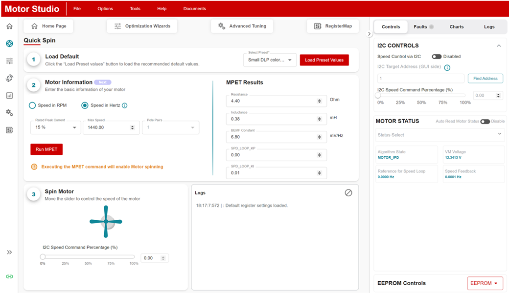

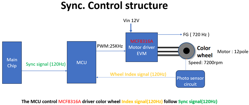

我们使用了 MCF8316AEVM 控制色轮电机。
电路架构和  MCF8316A EVM GUI 设置 如下所示
我们按如下所示测量了滚轮指数信号抖动:
通过 PWM 进行速度控制时、抖动约为416us。
通过 I2C 进行速度控制时、抖动约为36us。
通过 PWM 进行速度控制的抖动比通过 I2C 进行速度控制的抖动要大得多。
当速度由 PWM 控制时、我可以调整哪些其他 MCF8316A 参数来减少滚轮指数信号的抖动并使电机转速更稳定?

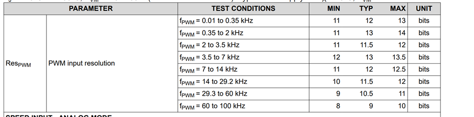

    您好、Jack、
    我将返回到抖动性能数据上。 我们可以尝试减小 PWM 频率命令。 在较低 PWM 频率下、ENOB 会更好、如下所示
    尝试不同的 PWM 频率、看看是否有帮助?
    谢谢、此致、
