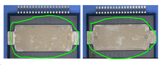

您好:专家,
祝您愉快!
请参考下图,焊盘区域的颜色似乎变色。 您能否检查并确定其可接受的等级? 。
它是否会影响组件的适用性和功能?  是否建议进行烘烤和焊接测试以验证结果?  这是库存库存、需要您的支持才能将其使用。
请引导并期待您对此的宝贵支持。
M·巴拉克里什南
    您好 Manoj:
    请说明这是 DRV8432DKDR、还是标题中提到的 DRV8434。 这款产品是 TI 新开的密封封装吗? 湿度指示器寄存器是什么?
    如果这些器件在贮存中解封、则无法通过查看变色级别来评论封装的可焊性和湿度吸收情况是否适合回流。 此外、我们无法保证器件不会受到 ESD 影响、因此器件的适用性和功能是未知的。 最好遵循烘烤和焊料。  务必确保 PCB 铜接口的散热焊盘具有清洁的可焊性、尤其是在变色的情况下。 谢谢。
