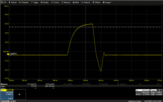

数据表中描述的 DRV8840 OCP 时间是多长? 我在数据表中没有找到此规格。
在另一个主题中 :(+) DRV8840:最大 OCP 电流和 OCP 决策时序-电机驱动器论坛-电机驱动器- TI E2E 支持论坛中、我们指出8840只能承受3.75us 的 OCP 时间。 但正如我在数据表中查看的那样、3.75us 指的是电流检测消隐时间、但 OCP 被称为独立于该电流检测方案。 这个3.75us 明显短于我们在实例中看到的(我们在~3ms 内达到>6A 并且没有进入 OCP )。
您能帮助检查此 OCP 时间规格吗? 这是一个紧急情况将感染我们的设计。 非常感谢!

    谁是客户、他们的应用是什么? tocp 为3us、但它未在数据表中列出。 它是内部规格。 您能否使用其他 IC 进行检查并将电流增加到高于6A、以查看其达到 OCP 的位置。 6A 是 OCP 的最小值、但并非典型值、因此某些 IC 的实际 OCP 可能会更高。 在设计时、仍然建议将6A 电流视为 IOCP 电平。

    客户是 Mengfalli、中国顶级按摩椅客户。 我认为3us 不适合8840、因为我们测试了6.5A、并且持续了3ms 以上没有触发 OCP。 您是否还可以帮助内部测试、通常情况下8840代表7A 和导致 OTP 的时长? 谢谢!

    你们身边有什么更新吗? 我已验证 tocp 约为3us、IOCP 为6A。 这是通过在输出端放置一个3欧姆的电阻器完成的、我已经捕获了以下电流波形:
