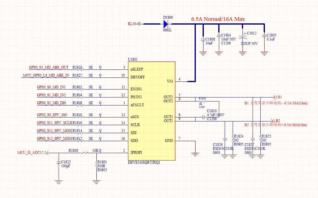

大家好、
客户使用 DRV8244-Q1驱动车门电机、OCP_SEL=0b (客户不更改此寄存器使用 MCU、复位后的值应为0b)、使用独立模式。  当电机正常工作时(约6A)、DRV8842正常工作、但当电机卡住(锁定转子电机电流 约为12A)时、DRV8842受到保护。 客户读取故障汇总寄存器并找到 TSD 故障。 客户将 TSD_RETRY 设置为1、驱动器电流仅为6A。
e2e.ti.com/.../mmexport1701423747966.mp4
您能帮助检查这个案例吗? 谢谢。
