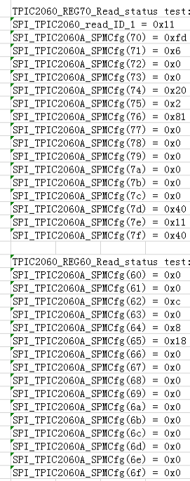

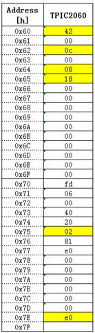

    尊敬的  Norikazu:
    上图显示了在初始化时写入相关寄存器的值、其中 REG64写入0x08、BIT3设置为1。
    置位时、所有寄存器读数如下:
    reg74有时读取41 (0100 0001)、有时读取01。 指向 REG7D (0x40)的监控事件标志位6是 XRSTIN_DET (XRSTIN 事件标志1=在 XRSTIN 引脚中检测低电平事件)。测试期间、DSP GPIO 将该引脚拉高(保持在通信状态)、然后是读取和写入相关寄存器。

    REG74位6是保留位、未分配任何内容。 该位不应更改。 当 XRSTIN 被下拉时、REG7D 位6被置位。 (复位输入)。 如果该位为1、则表示 DSP 复位 TPIC2060A。
    我对您有关 DSP 程序和中断例程的问题没有答案、因为我不知道 DSP 的相关信息。  对于问题3)、TPIC2060AS 不会计算 FG 脉冲来计算速度、TPIC2060AS 会检测经滤波的 FG 信号来确定驱动下一个相位的时序。 DSP 需要计算速度并更改 VSPM DAC 值以调整速度。
    它看起来寄存器值读取不正确或发生了意外 XRSTIN。
    主轴电机是否按预期旋转?  其他电机驱动器呢?  可以正常工作?

    REG74 bit 6是保留位,未分配任何内容。
    将 REG74的寄存器状态写入0x20、从而启动 STATUS_ON_VFCS 函数的状态。 上电寄存器读取也是0x20。
    客户已更正它。
