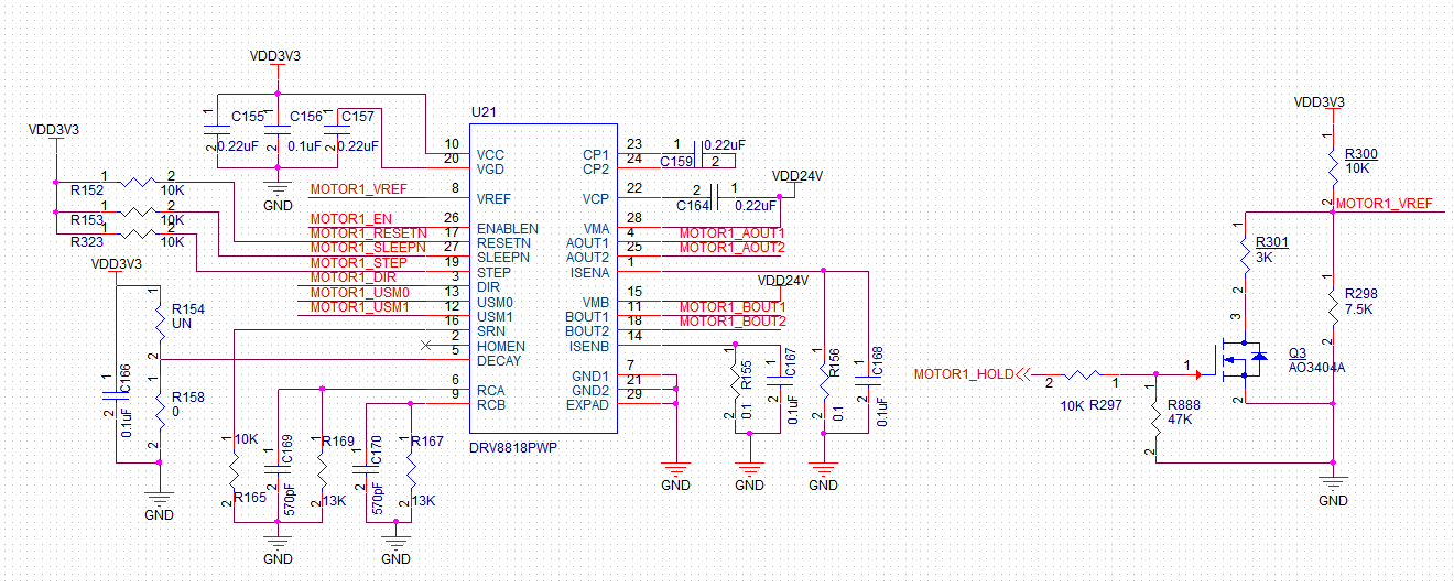

当步进电机的静态扭矩为8818驱动时、客户打算使用电流钳位来测量线圈电流、但测量的静态扭矩电流不符合预期。
此设计具有静态扭矩电流 Vref = 0.6V、手册计算出的相应电流应为0.75A。 在实际测量中、Vref 的电压值无一例外是0.6V、但是没有测量到0.75A 的电流。

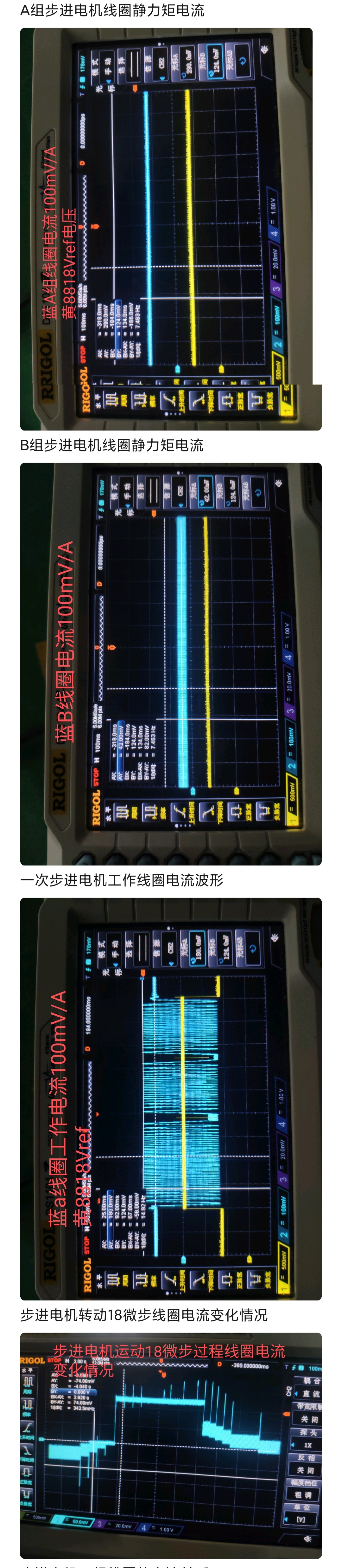

更多信息:
  • 工作扭矩线圈电流为1.8A、测量结果符合预期。
  • 电流钳位校准确认正确。
  • 为了验证测量方法是否正确、客户还针对其他项目测量了8818芯片静态扭矩电流、并且按照设计预期进行了测量。

    我对问题有点困惑、因为您读取的电流是否比预期的低?  如果是、您读数的电流是多少?   "静态扭矩"是指失速情况下的电流/扭矩吗?
    如果您尝试较低的 VREF 设置、是否存在相同的行为?  步进电机可能无法感应到此静态扭矩。
    USM1和 USM0引脚的状态是什么?  为了测量静态扭矩、我认为这些参数应该设置为全步进(USM1=0 USM0=0)。   对于此测试、器件还应处于慢速衰减模式。
