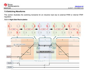

我想使用 DRV8424控制电机或 螺线管。 根据我的狭隘知识、如果我想 准确  地控制电机转速或准确地控制螺线管的电流、我认为我们需要向器件发送高分辨率 PWM。
例如、 换句话说、器件需要 识别/响应50%和50.1%之间的差异。
Q1: 输入 PWM 信号器件能够识别的精度范围是多少?
Q2:数据表中列出了什么参数/规格来表明可以 识别输入 PWM 信号精度?
    您好、Jay、
    最小 PWM 输入占空比(DC)将由死区时间和压摆率 SR 决定、见数据表第15页。 假设 SR 设置得足够快、则最小直流电可能接近1%。 一旦 PWM 直流高于此阈值、输入输出电路即为模拟电路、这意味着无论您在输出端获得的直流电都是如此。 因此、如果您在输入端使用高分辨率直流、您将在输出端获得高分辨率直流。 EVM 使用1%分辨率。 您可以移除 EVM 中的 PWM 输入接头跳线短路、输入高分辨率 PWM 并检查输出以进行评估。 谢谢。
    此致、Murugavel
