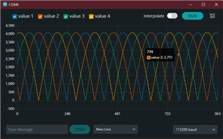

在闭合步进电机控制项目中的电流环路时、我们将尝试使用 DRV8962EVM 及其4个电流感应信号作为反馈信号。
应用 PI 电流环路时遇到了一些问题。 为了检查这4个电流反馈信号的有效性、我们根据换向规则、通过20kHz PWM 电压信号向4条电机线路施加50Hz 正弦电压、并监控4个电流检测信号的开环响应。 请参阅随附的示波器图像。
利用电流衰减、我们确认步进电机的两个绕组中出现完整的正弦电流。 请参阅随附的示波器图像。 因此、我们希望每个线圈的2条电机线路上的2个电流检测能够拾取线圈中出现的正弦电流、当电流通过该线圈电桥的高侧时、每个信号都覆盖半正弦波。 我们还预计第2个线圈的其他2个信号也表示确认发生在第2个线圈中的完整正弦电流。
但我们面临的问题是全部4个电流检测信号都无法生成相应的正弦波的完整半个周期。 所有4个检测信号都显示在其半正弦波的末尾处切断、 信号上的这一部分(截止频率/零值/无值部分)在较高频率(>50Hz)下占主导地位、并擦除我们需要使用以闭合电流环路的整个半正弦波电流反馈。

    在第二个图片中、第一个3信号与第一个图像类似、但第四个信号(绿色)是连接到线圈1线路1的电流探头传感器、 中显示、由于向芯片施加半正弦波电压输入信号(通过20kHz PWM)、正弦电流在第1个线圈中正确出现。
    在这张第三张图片(下面的链接)中可以观察到另一个问题、我们 有时会看到、 线圈2上的步进电机线路2上的第4个电流信号(绿色)具有非常大的 电压失调、其他信号上不存在该失调电压。 有时、该偏移会在下一次下电上电时自行消失。
    我不知道这个特定问题是否与我在其他图片中描述的切断问题有关。 但是,既然 昨天又发生了一起事情,现在我又面对了这个问题,所以我也想和大家分享这个问题。 可能是与另一个问题有关。

    采用高侧电流检测配置的 DRV8962电流检测。  这意味着、如果输出处于低侧慢速衰减模式、则无法检测电流、因为电流 与检测电路的方向相反。  在快速衰减模式下、电流方向也将与我们的检测电路相反。  我怀疑 DRV8962显示无电流的区域是因为输出处于这种慢速或快速衰减模式。
    您能否发布一个更放大的示波器捕获、以显示输出 IPROET 的输入状态、这样我们就可以确认输出模式输入的状态? 您正在对输入进行 PWM 处理、对吗?

    前面存在的传感电流切断问题、我们认为这是由于我们使用的快速衰减模式的性质。 我们切换到了慢速衰减。
    但是,还有一个问题仍然存在,这就是我在示波器数据的最后一张图片中报告的后一个问题。
    我们的  IPROPI4有相当大的偏移。 我们购买了更多电路板、并测试了是否与特定电路板相关。 在第二块电路板中重复出现了这个问题。 这是最后一个示波器图片中的绿色信号。
    请您的同事提供建议、哪些因素可能导致此 IPROPI4信号出现失调?

    我附上了2张图片,第一是 IPROPI3和4彼此断开. 在这张图片中、您可以看到紫色信号(IPROPI4)的巨大偏移、黄色信号为 IPROPI3。
    第二张图片是将 IPROPI3和4连接在一起时的情况。 您可以看到 IPROPI3中的原始偏移现在也会影响求和信号、如黄色和紫色信号所示(现在它们是相同的信号)。

    IPROPI4的失调电压大约是多少伏?  每次的失调电压量是否相同、或者它是否会变化?
    简单确认一下、这是在我们的 EVM (DRV8962EVM)上发生的、而不是在您自己的电路板上发生的、对吗?
    您好、Jacob:
    它的偏移大约为0.724伏。 这是在  DRV8962EVM 上发生的、我尚未  在任何其他板上测试 IPROPI4。
    似乎具有相同的偏移量。 我今天测试了几次,它是相同的价值。

    我们已从开发板转移到配有8962芯片的 PCB 板。 在使用新的 PCB 和芯片时、我们在 IPROPI1和2上观察到了更小的(约700mV)偏移、而在3和4上观察到的不是。
    一个选择是我们可以换用我们的电路板进行测试、您将测试合格的电路板发送给我们、然后我们将测试的开发板发送给您。
    我会尝试进行测试、但可能需要一点时间。
    目前、我们暂停了该芯片上电流信号的使用、因为我们打算将该信号用于步进的电流反馈控制和 BLDC 的电流保护。 因此、对于步进电机情况、它必须是非常可靠的反馈。 除了偏移之外、读数有时会完全按照 PWM 的形状变化、直到零值、有时在 PWM 周期中只会在慢速衰减(取决于 PWM 占空比)的情况下发生变化、因此通过 ADC 获得表示总电流的精确信号将非常困难。 此外、由于没有一个整体电流检测(分为3/4个信号)、因此很难从这3个信号中提取/计算出用于 BLDC 的等效"总体电流反馈"、从这2个信号中提取/计算用于步进电机电流控制的等效"总体电流反馈"。 这些就是我们针对这款芯片使用案例的难点、我想跟大家分享这个问题。
