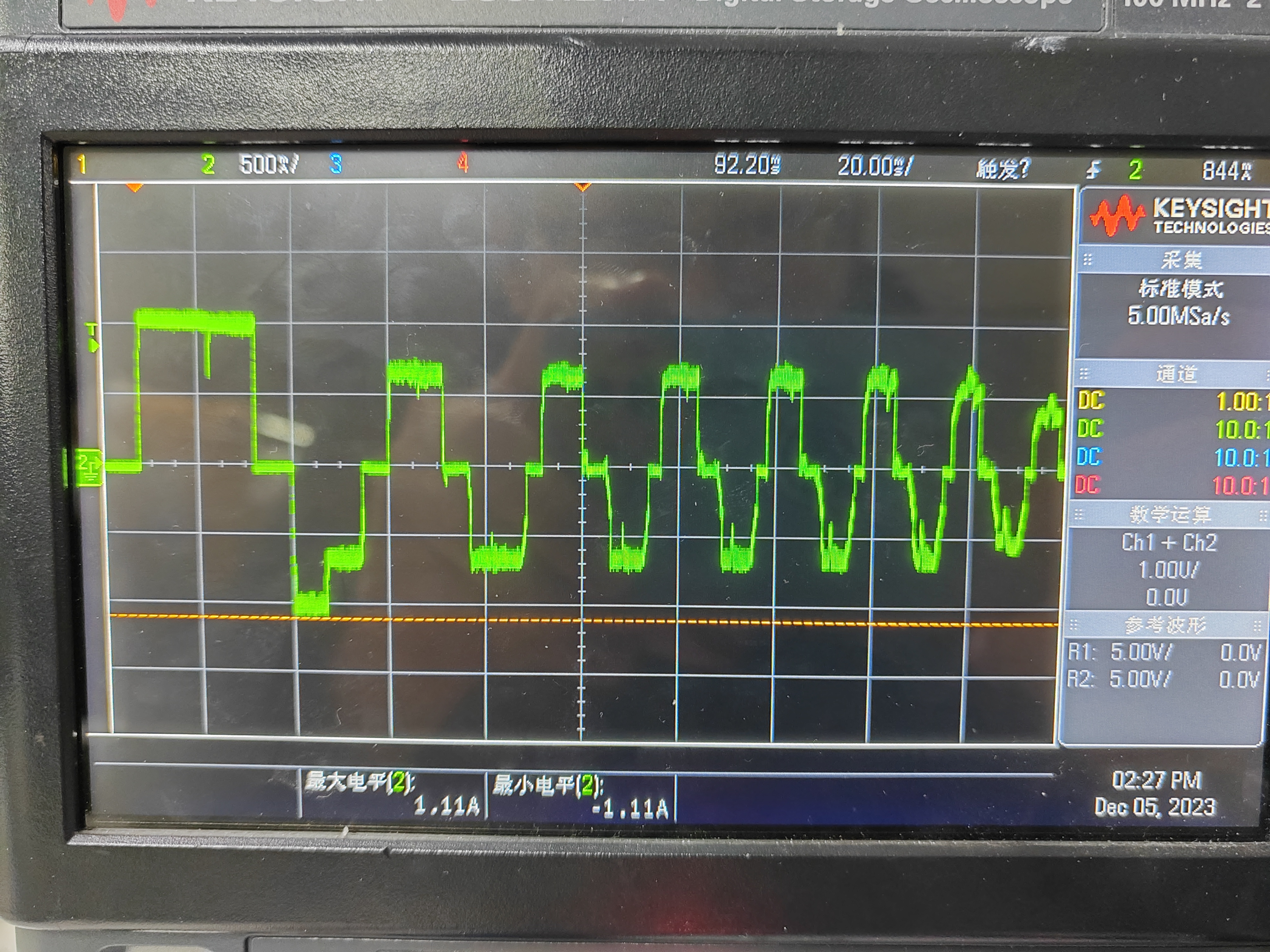

客户使用 DRV11873来驱动 BLDC、启动瞬间电流超过设定值。 DRV11873在启动时以100%占空比驱动电机、使用电流钳位测试电流时、会出现以下波形:
如上所示、最大电流为1.11A、但客户将 RCS 电阻设置为10kΩ。
根据技术规格、启动时的电流限值是设定值的1.5倍、即 I (START)= 6600/10000 *1.5=0.99A、测得的电流超出技术规格中所述的电流限值。 在这种情况下、是否有可能烧毁驱动器芯片? 您能帮助检查一下吗? 谢谢。

    此电流为短时间、超过了0.2A。

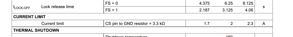

    根据数据表、电流限制最大值为2A、范围为最小值1.7、典型值2A、最大值2.3A。 该示例案例的典型值之间存在0.3A 的变化。

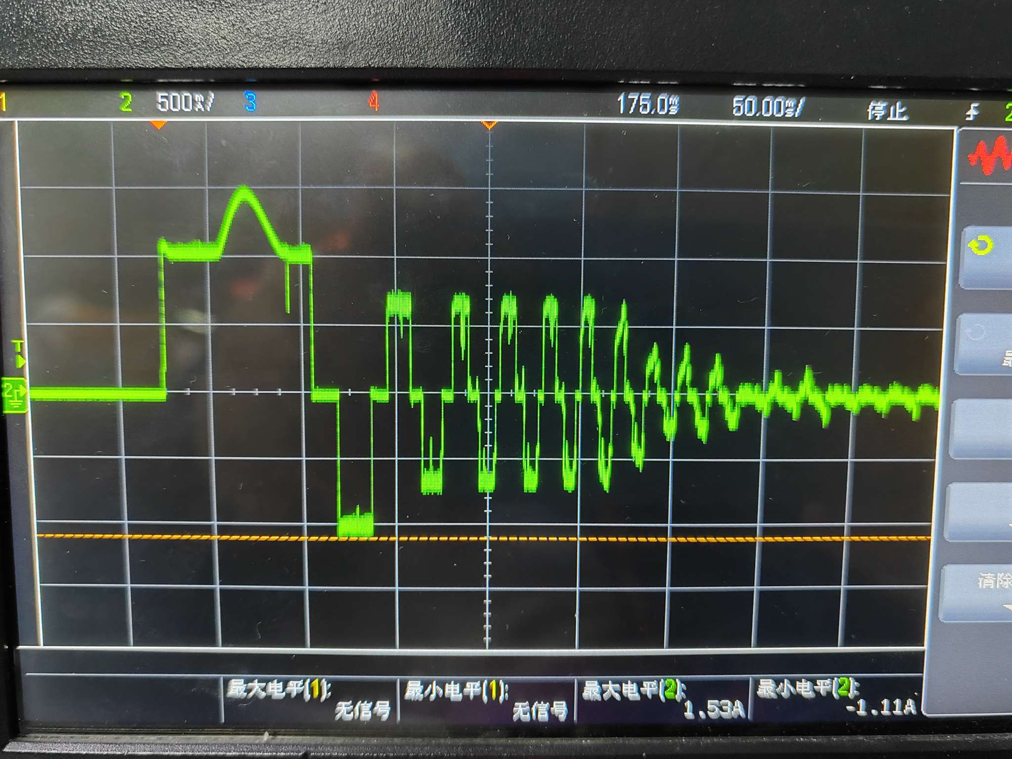

    客户还执行了几次启停测试、并抓取了启动时的瞬时电流波形。 有时、如下图所示的波形将出现1.53V 的瞬时峰值电压、超出了0.3V 典型变化范围:
    启动失败、之后 DRV11873损坏、在下电上电后无法驱动电机启动。 通过测试、我们发现驱动器输出在5V 到 GND 之间具有非常小的阻抗(低于5 Ω)。 我可以知道为什么吗?

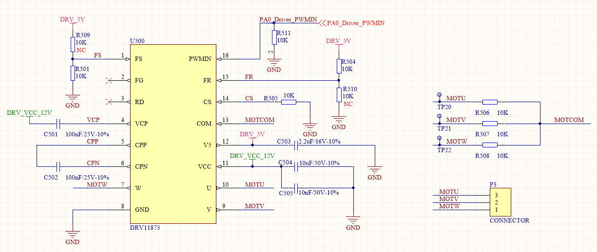

    该 BLDC 的速度为1200r/min、原理图如下:
    谢谢。此致、
    切里

    观察电流波形、看看 VCC 上是否存在电压浪涌?
    他们是否还能重复该启动/停止测试并捕获 VCC 线路?
    在启动-停止期间、电机可能会由于惯性而旋转、在该状态下启动电机可能会导致制动器、从而导致能量反冲。
    原理图没有问题。
