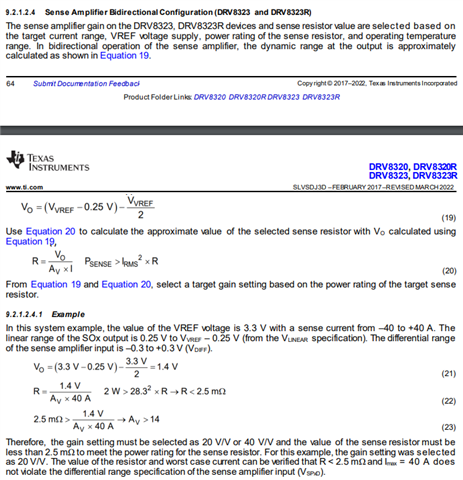

    该值可能因器件和外部设置而异。 您能否提供所用的电流放大器增益设置、分流电阻和 配置(单向与双向)?  我建议确认使用的设置遵循 DRV8323数据表中示例的指导原则:
    如果在确认遵循上述建议后问题仍然存在、请告知我。
    -约书亚

    4 mΩ 加增益10的配置以及7 mΩ 加增益5的配置都是按照数据表中的建议进行设置和计算的。

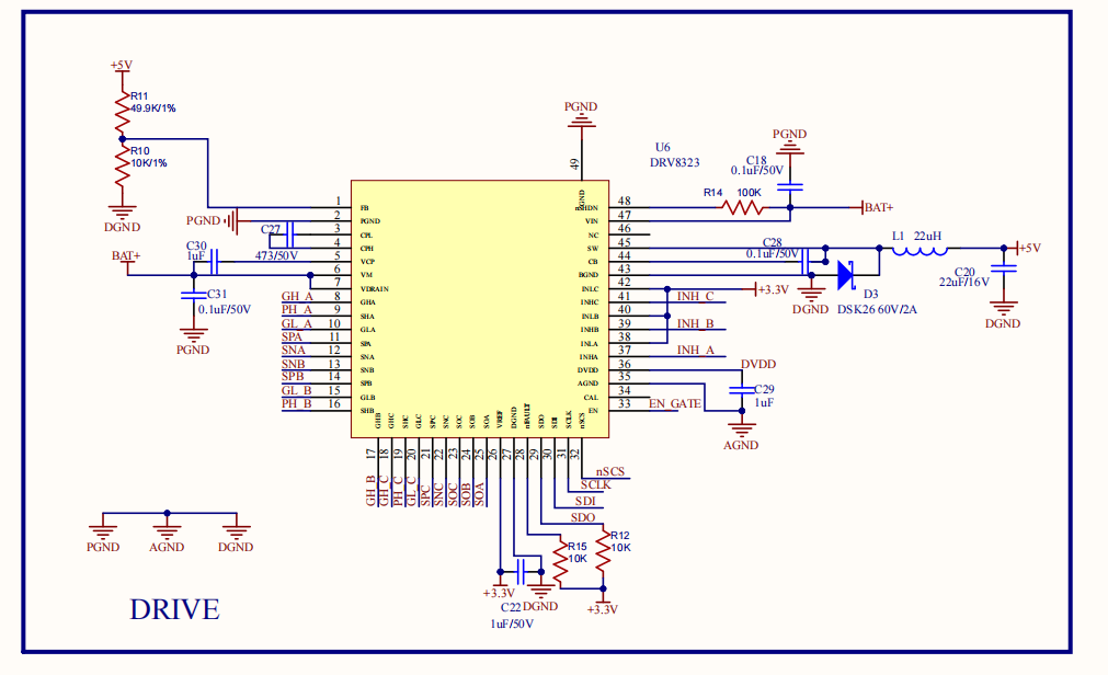

    您好、Cherry:
    感谢您提供的信息。  您能否提供发现此电流差异的 CSA 输出的值和波形?
    如果您也可以提供原理图 、这也会有所帮助。
    -约书亚
    你好、 Joshua、
    您能否提供 CSA 输出的值和波形
    您能帮助分享在说"CSA 输出"时您指的是哪些引脚吗?
    请查看原理图的一部分:
    谢谢。此致、
    切里

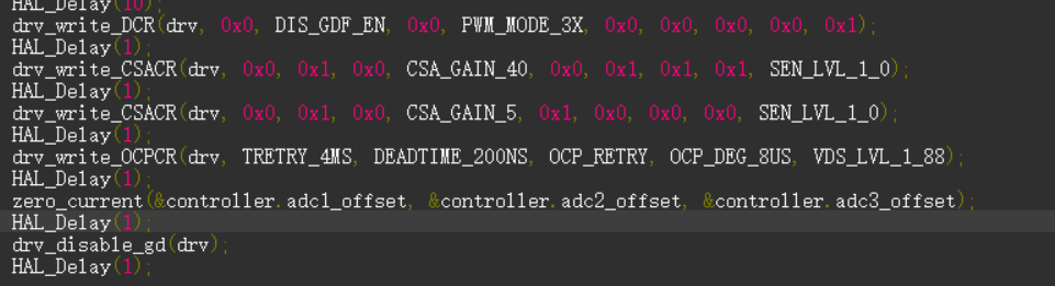

    和代码配置如下所示:

    我注意到 Cvref 为1uF、而不是建议的0.1uF、您是否可以换用推荐的元件?
    您能否检查 当 VREF_DIV 位切换(0b、1b)时该 SOx 失调电压如何变化? ——这种偏移可能是基于所应用的 VREF 的内部偏压的一个因素。
    -约书亚
    你好、Joshua、
    我们已锯切为推荐的组件(1uF->0.1uF),问题仍然存在。
    我们还 通过切换  VREF_DIV 位(0b、1b)来修改软件配置,未发生任何变化。
    您请求的两个故障排除项目是否就是校准基准电压?
