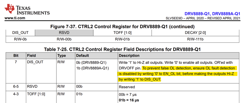

大家好、
客户需要 DRV8889-Q1 OL 检测功能。

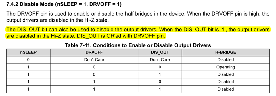

根据数据表中的以下说明、他们认为 DRVOFF 引脚和 DIS_OUT 位具有相同的功能。
它们在4次测试后执行、结果如下所示:
测试结果
1
动态更改 DIS_OUT 位
,EN_OL 位1k Ω
使 EN_OL 位保持不变
测试30次、50%得到错误 OL 报告
2
动态更改  DIS_OUT 位
动态变化 EN_OL 位
测试30次、未报告错误 OL
3
动态变化 DRVOFF  引脚
,EN_OL 位1k Ω
使 EN_OL 位保持不变
测试30次、未报告错误 OL
4
动态变化 DRVOFF  引脚
动态变化 EN_OL 位
测试30次、未报告错误 OL
动态变化过程如下:
电机启动:通过 DIS_OUT 位或 DRVOFF 引脚启用驱动器输出、然后设置 EN_OL = 1;
电机停止:设置 EN_OL = 0;然后 通过 DIS_OUT 位或 DRVOFF 引脚禁用驱动器输出;
从测试结果中可以看出、1和3个测试保持相同的 EN_OL 位运行、不同之处在于 DIS_OUT 位或 DRVOFF 引脚使能驱动器。
由于 DIS_OUT 位和 DRVOFF 引脚具有相同的功能、因此我们预计结果应该相同。 但是、第一次测试显示失败的几率为50%。
您可以帮助检查 DIS_OUT 位和 DRVOFF 引脚之间是否存在任何差异吗? 什么导致了测试1和测试3之间的差异?
谢谢、此致、
将会
    您好、Will、
    就像您突出显示的一样、DIS_OUT 与器件的 DRVOFF 引脚进行了逻辑"或"运算。 该位和引脚的结束功能相同。 它们之间的时序可能略有不同、因为它们在内部进行数字传播、尤其是写入寄存器并具有实际效果需要锁存时间和内部传播时间。 对于 DRVOFF 引脚、这些延迟不存在。
    话虽如此、请查看数据表中有关处理 OL 的 DIS_OUT 说明。
    此致、Murugavel
