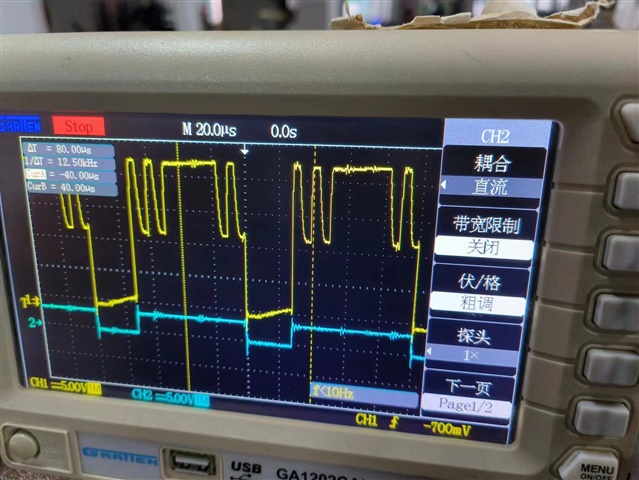

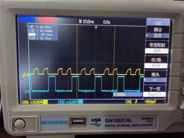

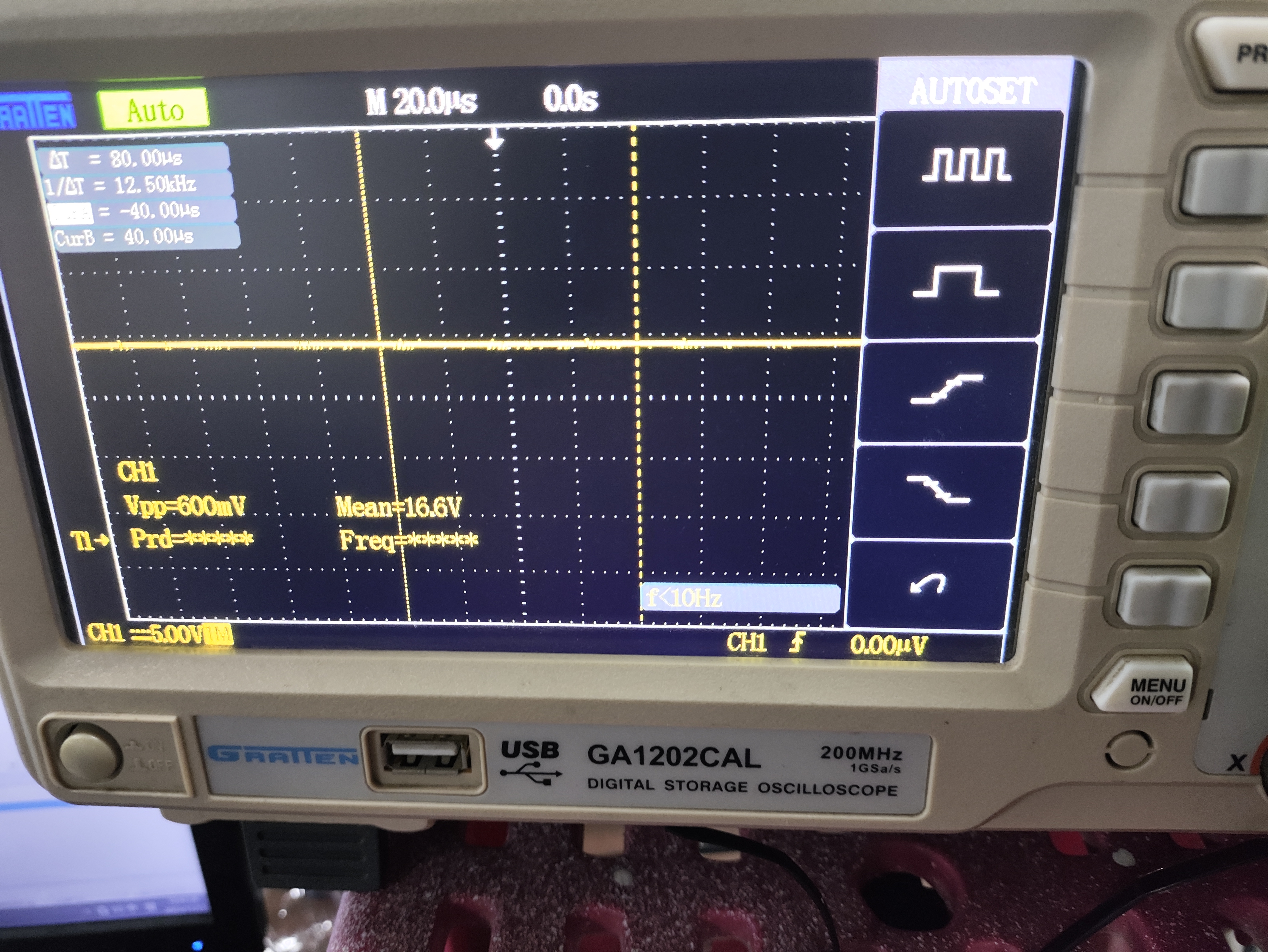

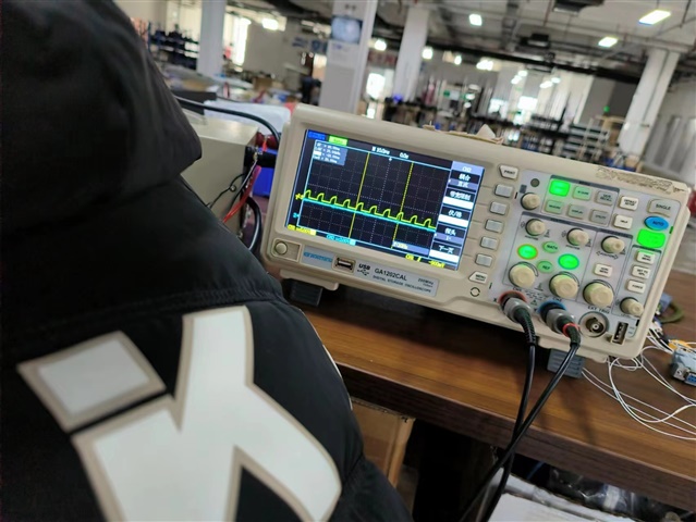

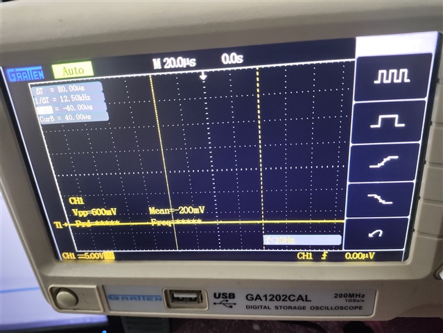

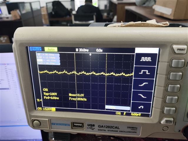

    你好、 Joshua、
      当一个不工作的芯片开始加电而没有给出信号时、3 GH 信号图如下:
    GL 信号如下:
    提供的电压为16V、芯片一施加电压就会变热、但不会报告任何错误。 当 PWM 信号被给出时、GH GL 信号仍然如上图所示、但不管哪个低电平输入被拉高、都会报告一个故障。
    仅在上电但未施加信号时才会发生误差、GHC 的电压值为21V、GLC 的电压值为200mV、A 和 B 的电压值为16V。

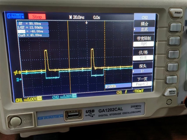

    当 A 和 B 的低输入被拉高且没有报告错误时、GH 输出如下:
    但是、当 C LOW 输入被拉高时、GHC 的输出信号如下:

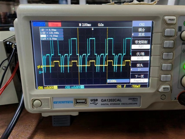

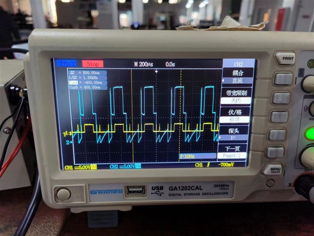

    你好、 Joshua、

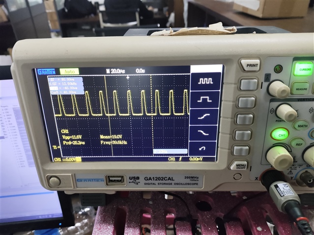

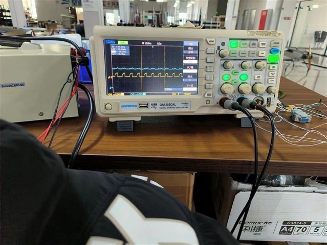

    只需提供一些更新、即可进行更多测试:
    在3xPWM 模式下、PWM 频率为20kHz、发送 PWM 波形时仍会出现错误。 以下是 FAULT 和 ENABLE 信号:
    INH 信号和 FAULT 信号如下:
    GHC 的波形和故障信号如下:
    他们还测试了1KHzPWM 波形。 下图显示了 FAULT 信号和 GHB 输出波形:
    下图显示了100Hz 故障信号和 GHB 输出波形:
    下图显示了5KHz 时的 GHB 信号和 INHB 输入信号波形:
    下图显示了5KHz 时的 GLB 信号和 INLB 输入信号波形:
